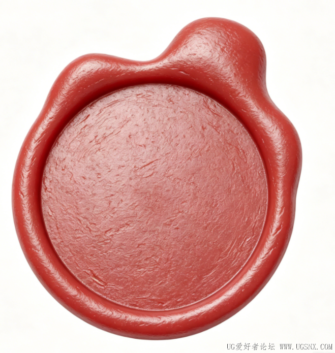

这个火漆形状建模怎么用变化扫掠实现
这个火漆形状建模怎么用变化扫掠实现
这个火漆形状怎么用变化扫掠实现请大神截图说明详细步骤,新手一枚,谢谢!主要是截面绘制的约束细节,万分感谢!

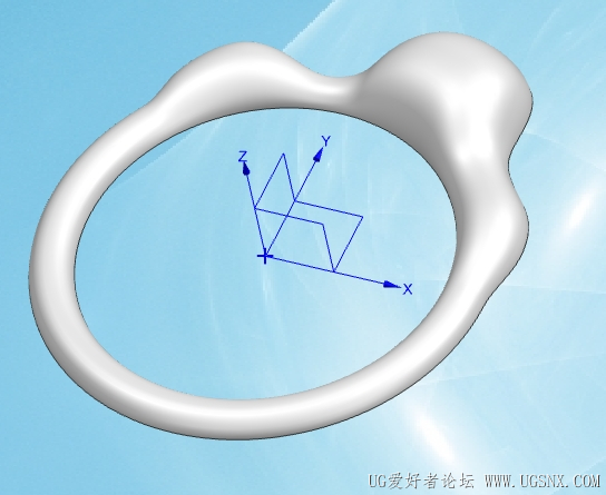

发表于 2026-5-28 11:13:38 | 显示全部楼层
zbdyxe45 发表于 2026-5-28 07:59
好的,谢谢你,截图说明也可以,主要是先约束哪里,再约束哪里标注一个1.2.3的步骤,并说明做了些说明约 ...
先画草图
再画草图
最后扫略

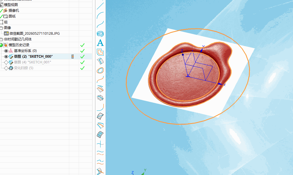

发表于 2026-5-27 12:24:58 | 显示全部楼层
zbdyxe45 发表于 2026-5-27 08:02
你会做吗?会的话指导一下,谢谢了!
变化扫略练习.prt (598.94 KB, 下载次数: 20) 画草图,截面草图用在路径上的方式,求交点的时候选相切曲线
47
2178
7203
7203

 楼主| 发表于 2026-5-27 16:11:37 | 显示全部楼层
非常感谢,谢谢大神
 楼主| 发表于 2026-5-27 16:28:41 | 显示全部楼层
我这个版本是NX2206,打不开你上传的文件,可以截图说明一下步骤和约束的细节吗?这边好做来试试,再次谢谢你
 楼主| 发表于 2026-5-27 16:31:25 | 显示全部楼层
版本有点高,我这边无法打开,可否出个图文步骤说明,万分感谢!
