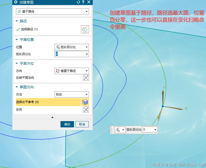

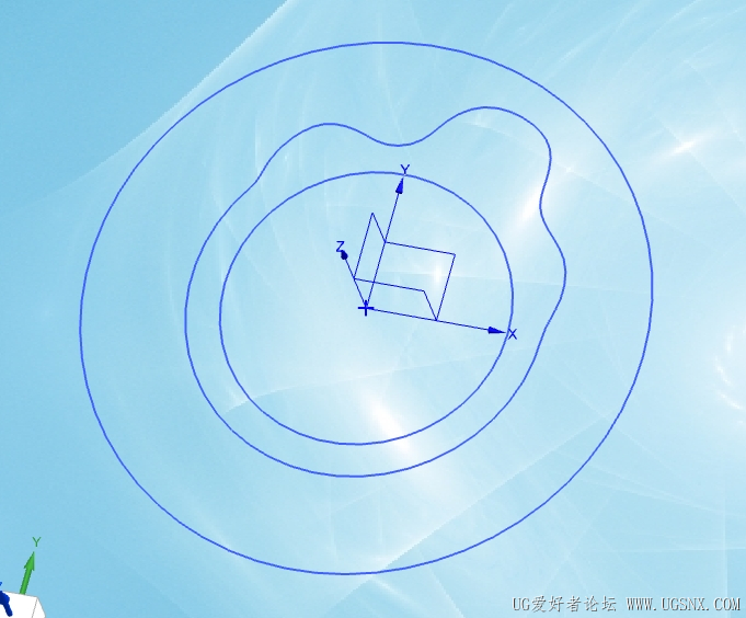

[求助] 这个火漆形状怎么用变化扫掠实现请大神截图步骤说明

发表于 2026-5-28 11:13:38 | 显示全部楼层
zbdyxe45 发表于 2026-5-28 07:59
好的,谢谢你,截图说明也可以,主要是先约束哪里,再约束哪里标注一个1.2.3的步骤,并说明做了些说明约 ...
先画草图
再画草图
最后扫略
 楼主| 发表于 2026-5-29 16:37:34 | 显示全部楼层
谢谢!成功做出来
