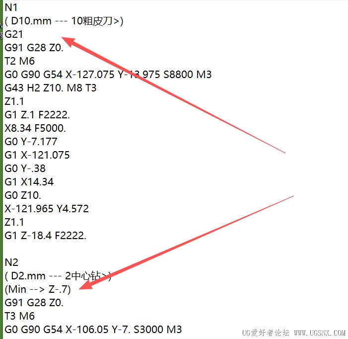

[原创] MC2022通用后处理刚刚学的改动需要的拿去用

你看看打孔哪里输出的是啥啊  这么长一段

 楼主| 发表于 2026-5-28 16:04:28 | 显示全部楼层
Jebens 发表于 2026-5-28 15:30
你看看打孔哪里输出的是啥啊  这么长一段
忘了注释掉了 那个是为了排查钻孔时间是否正确
#号注释掉这一行sopen_prn, "DBG: init=", *initht$, " ref=", *refht$, ...就不显示了

发表于 2026-5-30 11:28:18 | 显示全部楼层
老哥你在不在?我改的为什么不读取第一把刀的加工深度
350
2707
2707
发表于 2026-5-30 11:47:03 | 显示全部楼层
搞定了
