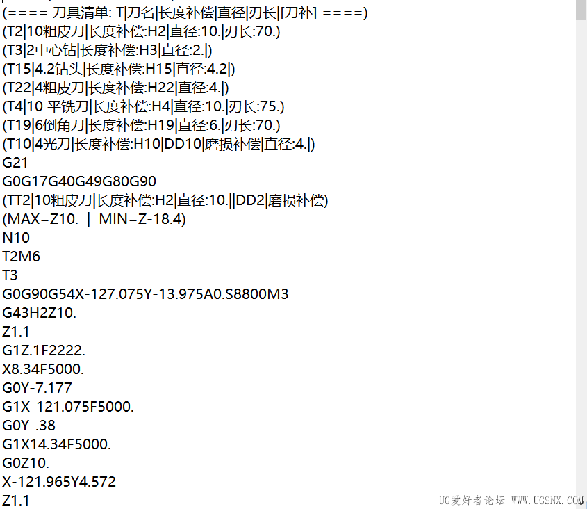

[原创] MC2022通用后处理刚刚学的改动需要的拿去用

 楼主| 发表于 2026-5-27 16:19:05 | 显示全部楼层
不是 铣床默认的

发表于 2026-5-28 09:35:43 | 显示全部楼层
24升上来就这样了

发表于 2026-5-28 09:48:02 | 显示全部楼层
计算加工时间的部分源码
https://www.ugsnx.com/forum.php? ... amp;fromuid=9538037
(出处: UG爱好者)

 楼主| 发表于 2026-5-28 10:47:32 | 显示全部楼层
Jebens 发表于 2026-5-28 09:48
计算加工时间的部分源码
https://www.ugsnx.com/forum.php?mod=viewthread&tid=313407&fromuid=9538037
(出 ...
感谢 研究下去

 楼主| 发表于 2026-5-28 10:51:02 | 显示全部楼层
Jebens 发表于 2026-5-28 09:35
24升上来就这样了
我用的改的22的 还没没升级24 今天有时间升级看下
