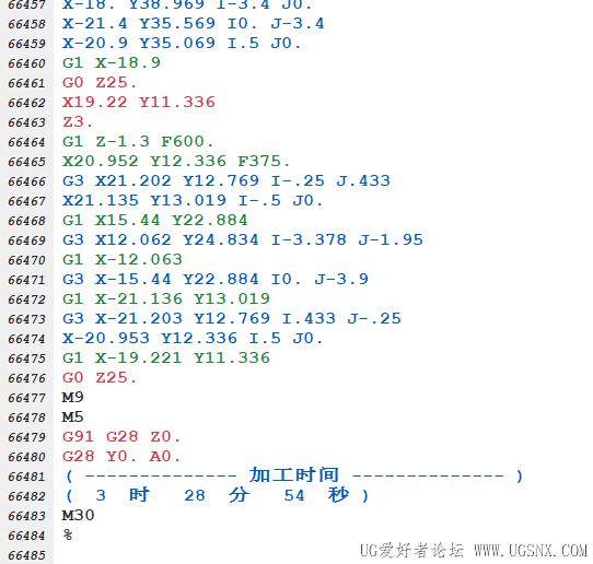

改了程序号输出当天日期

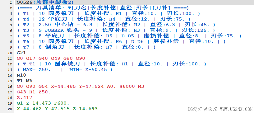

添加了刀具清单 可以中英文切换
还有些其它

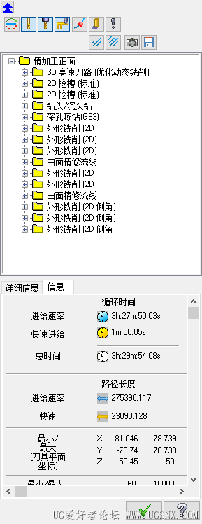

添加程序结尾输出程序加工总时间 有点误差和MC软件模拟时间相差小于3%,能力有限,谁有好办法希望教教,我怎么改都和MC模拟时间差一点点
MPFAN.zip (29.35 KB, 下载次数: 103)

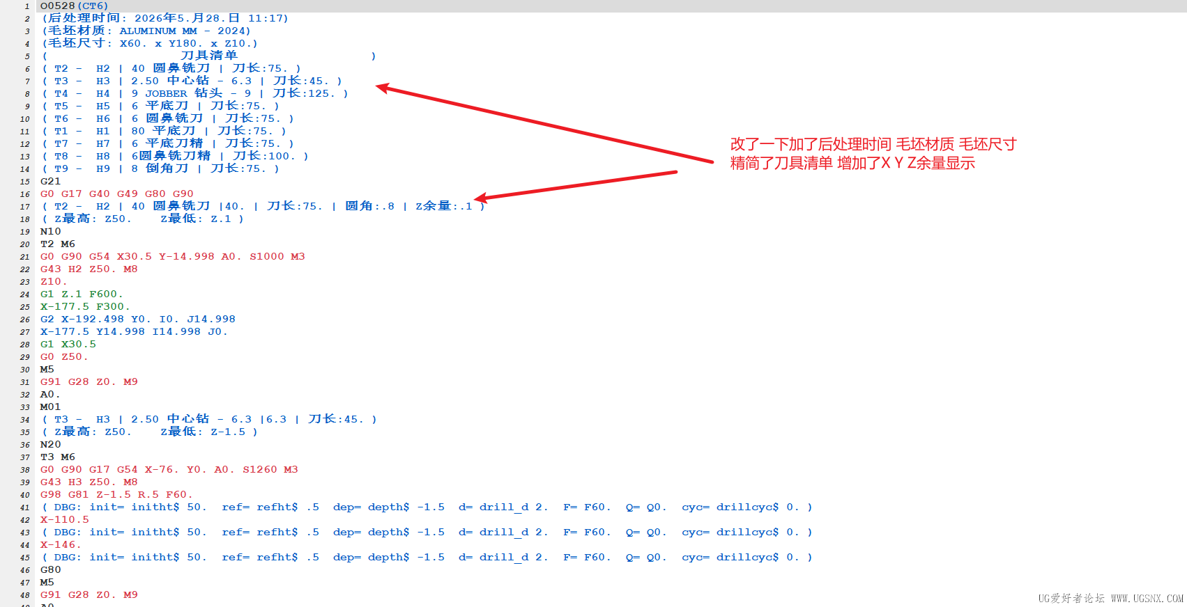

 楼主| 发表于 2026-5-28 11:27:27 | 显示全部楼层
改了一下
