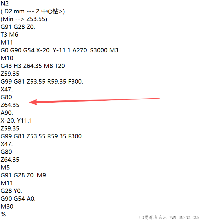

发表于 2026-6-8 16:12:38 | 显示全部楼层
回转中心编程,这个Z后面跟着角度,可以在这之间加一个Z轴回零吗
138
1667
1667
 楼主| 发表于 2026-6-9 09:22:17 | 显示全部楼层
四轴钻孔吗? 旋转角度时Z轴回零?
350
2707
2707
发表于 2026-6-9 10:00:51 | 显示全部楼层
xx249509690 发表于 2026-6-9 09:22
四轴钻孔吗? 旋转角度时Z轴回零?
对的,现在改好了 ,定州还是联动都回Z零。但是这样改的话是不是做不了真联动
138
1667
1667
 楼主| 发表于 2026-6-9 10:42:00 | 显示全部楼层
Jebens 发表于 2026-6-9 10:00
对的,现在改好了 ,定州还是联动都回Z零。但是这样改的话是不是做不了真联动 ...
钻孔不需要联动 设定成钻孔时含A轴旋转时回零 就行 不影响联动铣削的
