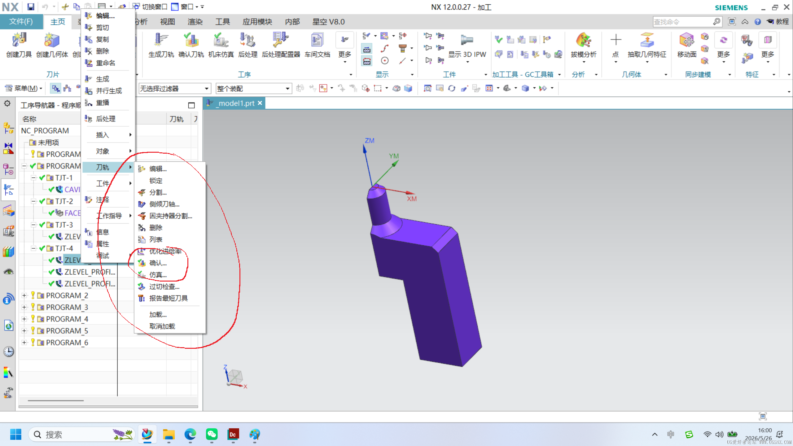

如题,有没有用2512编程的大佬,程序编好后,右键刀轨菜单中的确认键怎么调出来,或者合并到哪里了?有没有知道的大佬?回答一下。NX2512.1700版本的

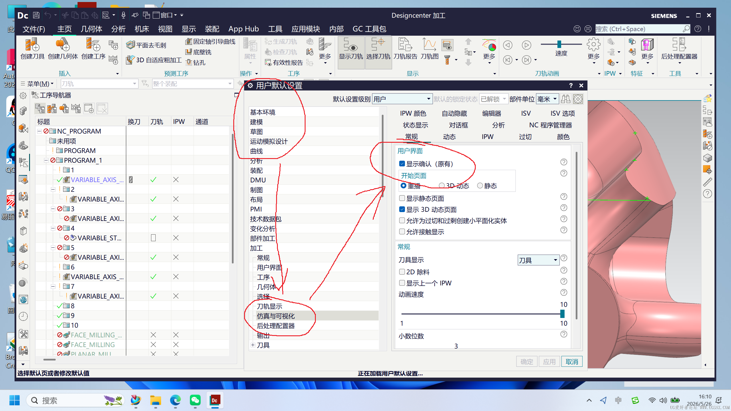

已解决看图片,按图片设置后重启UG,OK
