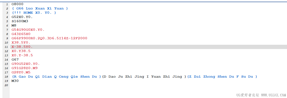

发表于 2026-5-29 18:16:22 来自手机 | 显示全部楼层 |阅读模式
还有别的款式的吗,都艾特在下面。

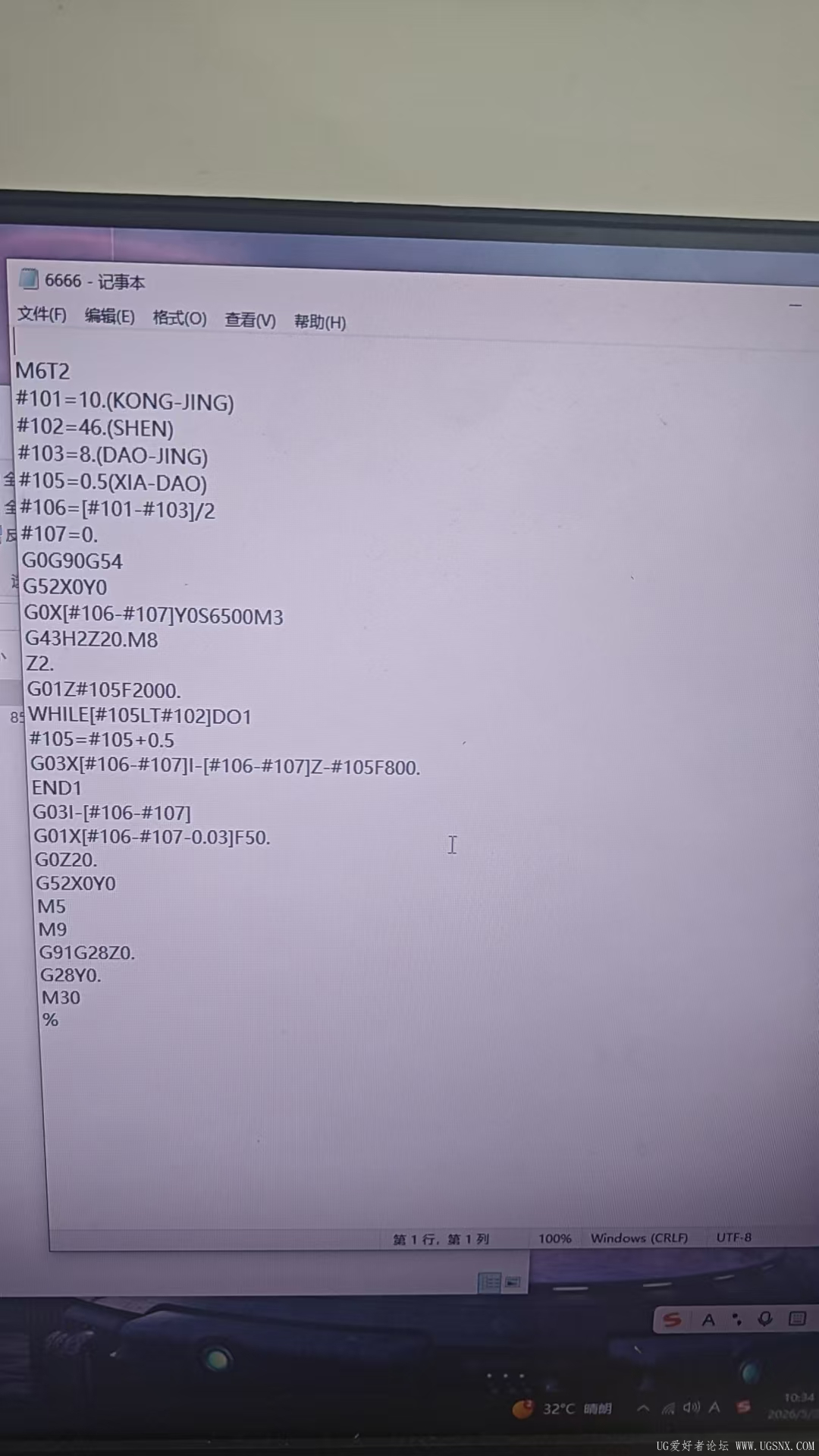

发表于 2026-6-4 07:43:13 | 显示全部楼层
1227985149 发表于 2026-6-3 18:48
模态宏调用,如果可以再简单些或许更好,毕竟手编要的就是简单直接
就编一次,以后就修改ABC这些变量就好了
376
1726
1726
发表于 2026-5-30 09:55:17 | 显示全部楼层
任意位置铣孔
475
1169
1169

 楼主| 发表于 2026-5-30 12:29:15 来自手机 | 显示全部楼层
UG小四 发表于 2026-5-30 09:55
任意位置铣孔
你这个还要子程序配合

发表于 2026-6-3 18:48:39 | 显示全部楼层
359
12599
发表于 2026-6-3 21:30:01 | 显示全部楼层
手编最简单的就是上M99,然后自己看着点,到位置就关掉程序
