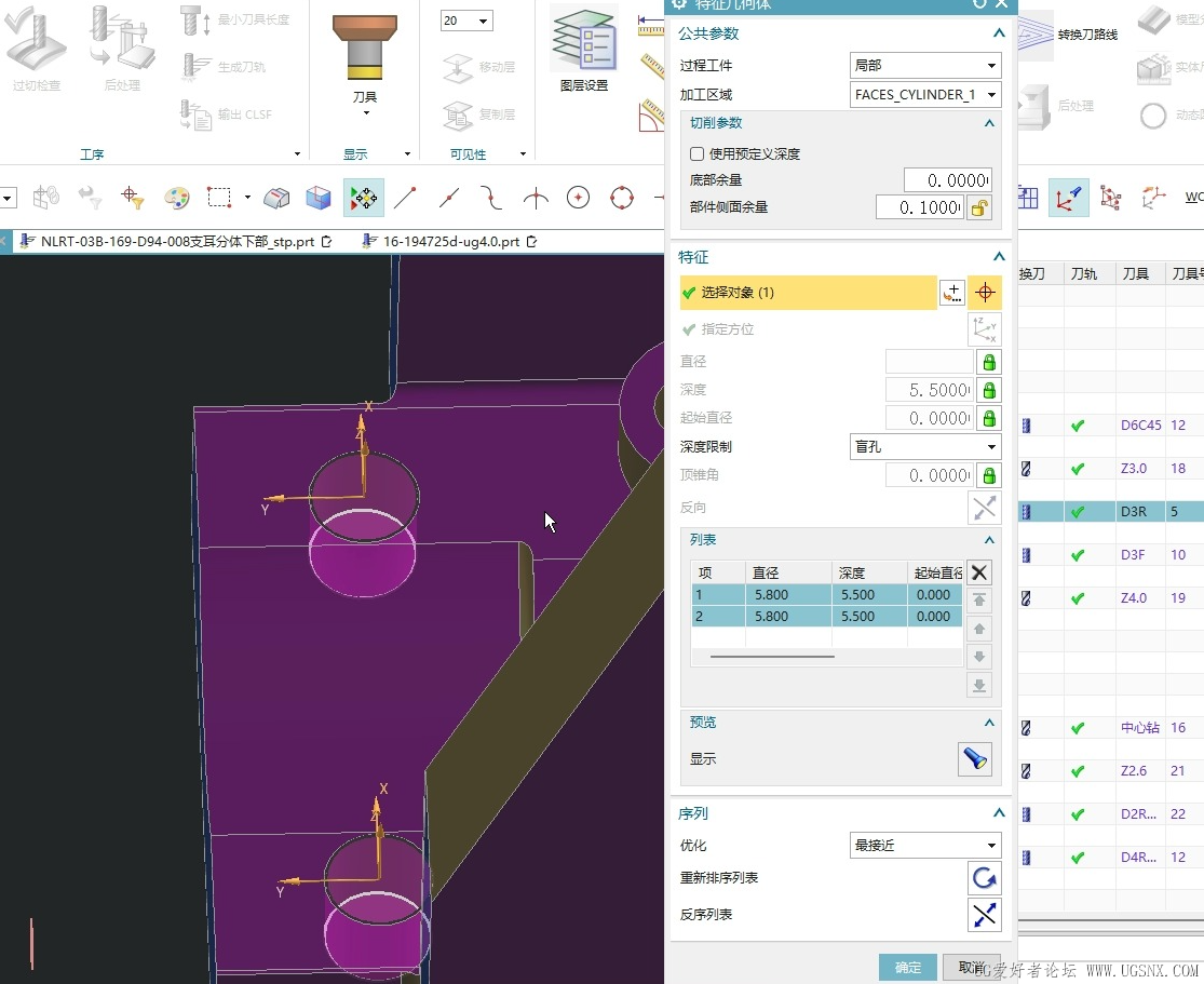

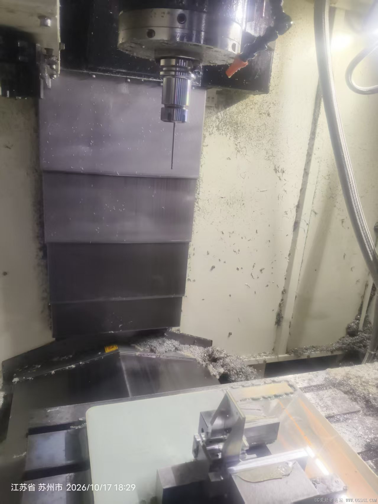

为什么D3的刀铣D6的孔,铣出来是D4的,孔铣大可以理解,铣小我是真的想不明白,机床上刀是D3的没问题

为啥一个沉头孔要用3刀铣,看你下刀深度刀具起码有100长,不断已经谢天谢地了
