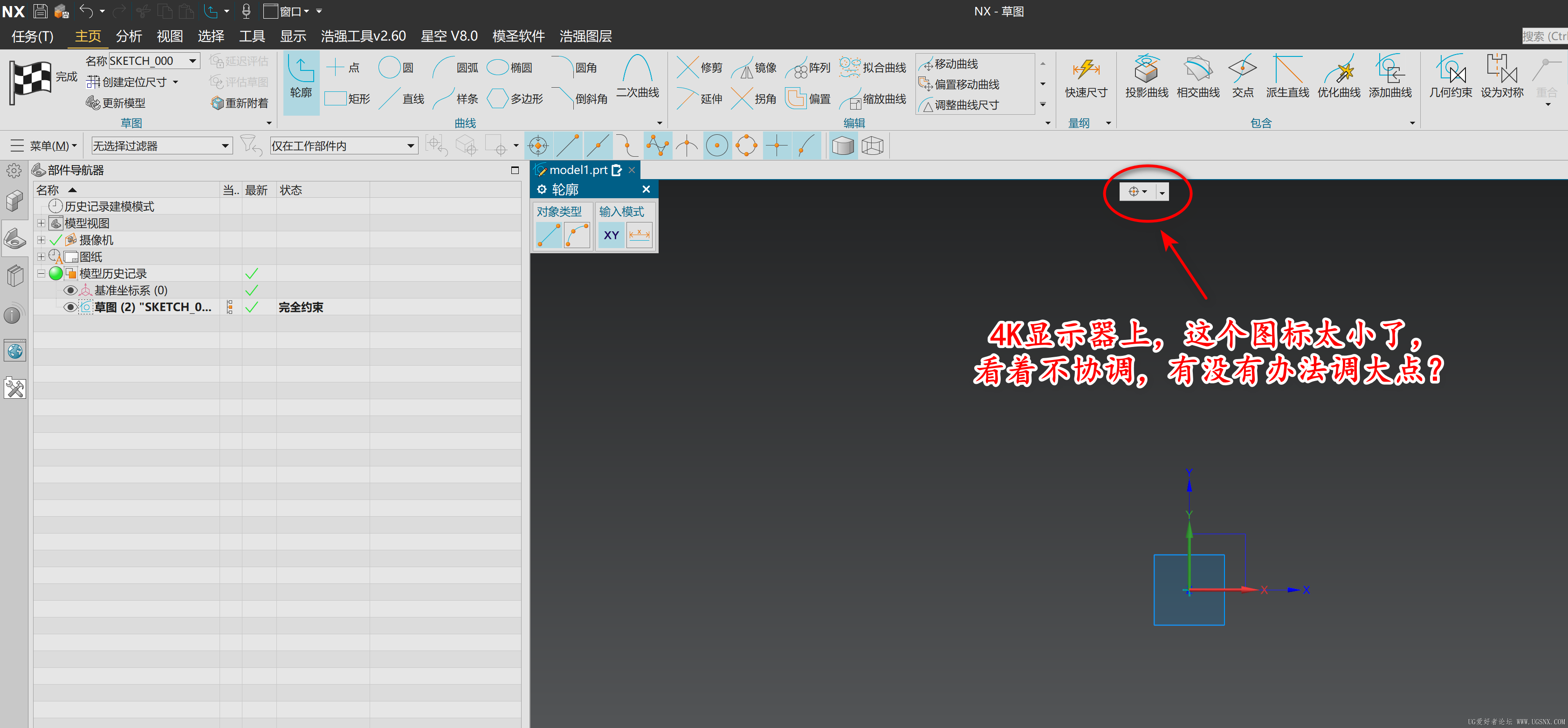

[求助] 请教大佬们,4K显示器上这个图标如何调大一点,谢谢!

发表于 2026-5-31 11:46:58 | 显示全部楼层
显示器搞大一点,要不然分辨率不要搞那么高。
55
55
发表于 2026-6-2 09:17:57 | 显示全部楼层
要是没改快捷键,ctrl+1应该可以调出,不行就在图标上右键选最后一个
可以,看附件截图中圈出来的,可以选择。

现在大部分3D软件对于4K支持还不是很完善。我用4K显示器,很多软件都有一些小显示bug。

 楼主| 发表于 2026-6-3 20:37:39 | 显示全部楼层
a8me 发表于 2026-6-2 09:17
可以,看附件截图中圈出来的,可以选择。
真的可以了,感谢大佬!

发表于 2026-6-7 16:42:41 | 显示全部楼层
我没记错,2406还有个4K模式,升到2506和2512没有这个模式了
