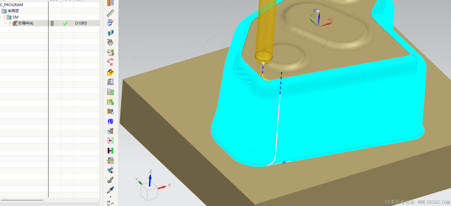

[求助] NX2512 固定轴引导曲线加工,封闭引导线,就会报外部库出错,

不知道是我系统缺了什么库,还是软件有问题,或者破解文件有问题。
我下载打开后直接生成都是一样跟你那个报警一样的,我只是把坐标移动回来就正常了。

 楼主| 发表于 2026-6-3 15:33:42 | 显示全部楼层
32212110 发表于 2026-6-3 15:17
我下载打开后直接生成都是一样跟你那个报警一样的,我只是把坐标移动回来就正常了。 ...
我怎么调坐标都没用呢?工作坐标,编程坐标都调了,就是没用。

发表于 2026-8-10 21:07:22 | 显示全部楼层
两个办法,一个是用后台生成,一个是如果你的DC2512升级过小版本的话,去C盘有一个原来版本号的文件夹,比如25.12.1700。把这个文件夹删掉。这个文件夹在C盘 ,windows,installer,里面,installer这个文件夹默认是隐藏的,你开启查看隐藏文件,也无法看到这个文件夹。

发表于 2026-8-11 13:21:06 | 显示全部楼层
坐标问题!
