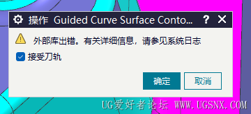

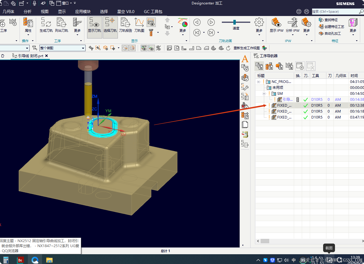

2512 固定轴引导曲线加工,封闭引导线,就会报外部库出错,大神们你们没有碰到吗?怎么解决的?

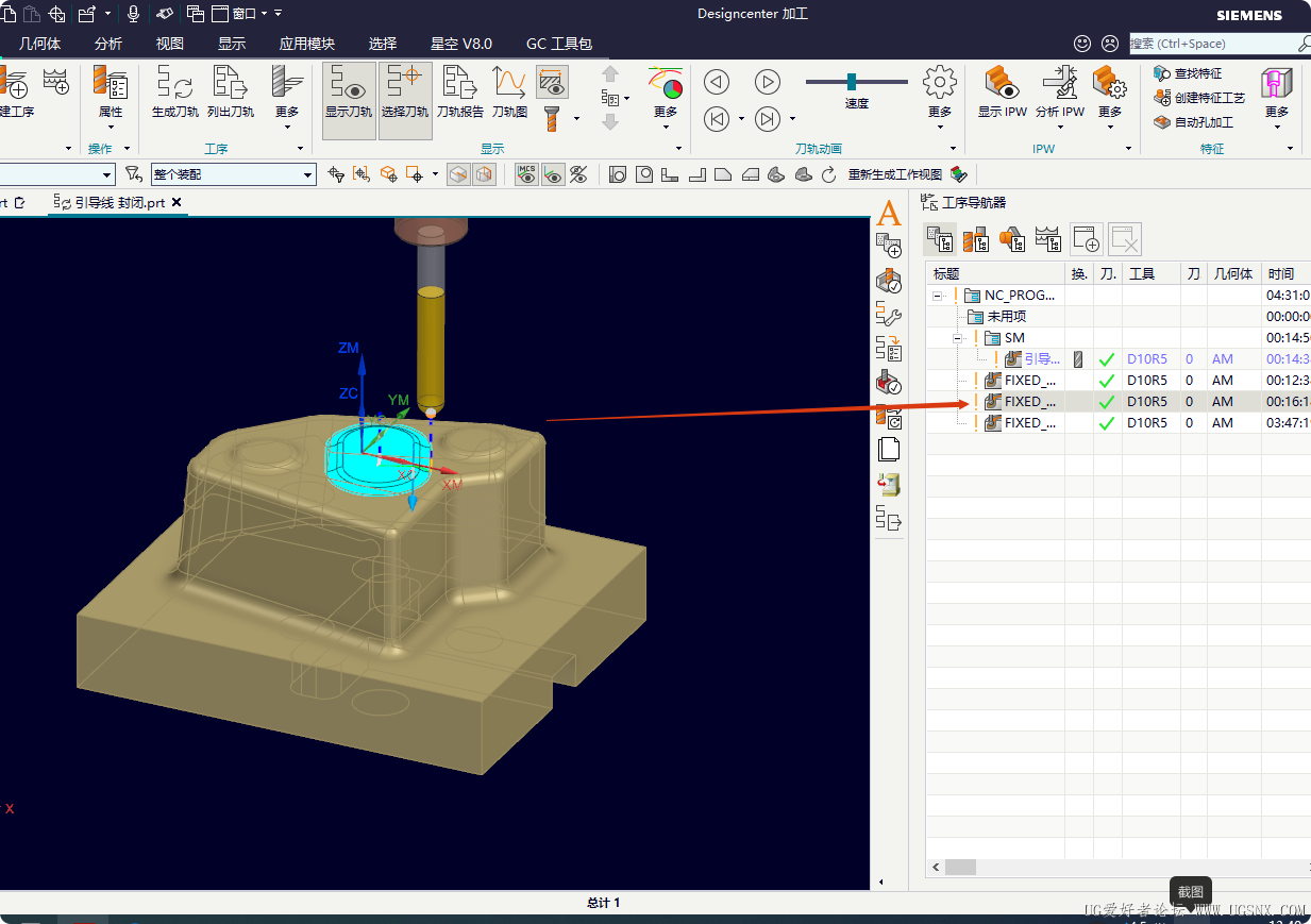

没问题。还是你的程序,只是改了坐标。你自己对比一下你哪里操作错了。

 楼主| 发表于 2026-6-3 10:20:10 | 显示全部楼层
用你生成过的文件,再生成没有问题,我原始文件就是报错,搞不懂。是我的系统有问题吗?软件是新装过了。

 楼主| 发表于 2026-6-3 12:19:47 | 显示全部楼层
32212110 发表于 2026-6-3 11:39
你仔细看看,你原始的连个部件都不选。。。。
上传文件疏忽了 , 但选了还没用

 楼主| 发表于 2026-6-3 12:34:25 | 显示全部楼层

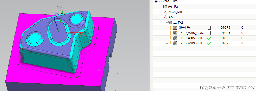

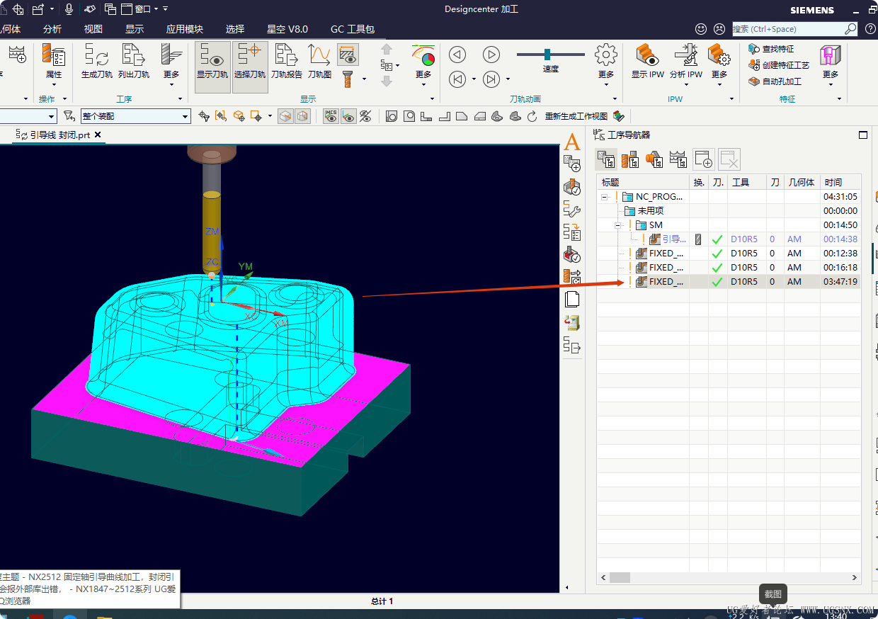

前两道不能生成,会报错,后面两道能生成。,你发给我的,都能生成。

你都把坐标放到火星那里去了,程序还是你的程序,我只是把坐标移动到了工件上就全部生成了。

 楼主| 发表于 2026-6-3 14:13:52 | 显示全部楼层
跟坐标没关系。不单单这个文件,我好多文件都会这样报错。

 楼主| 发表于 2026-6-3 14:17:19 | 显示全部楼层
不知道是我系统缺了什么库,还是软件有问题,或者破解文件有问题。
