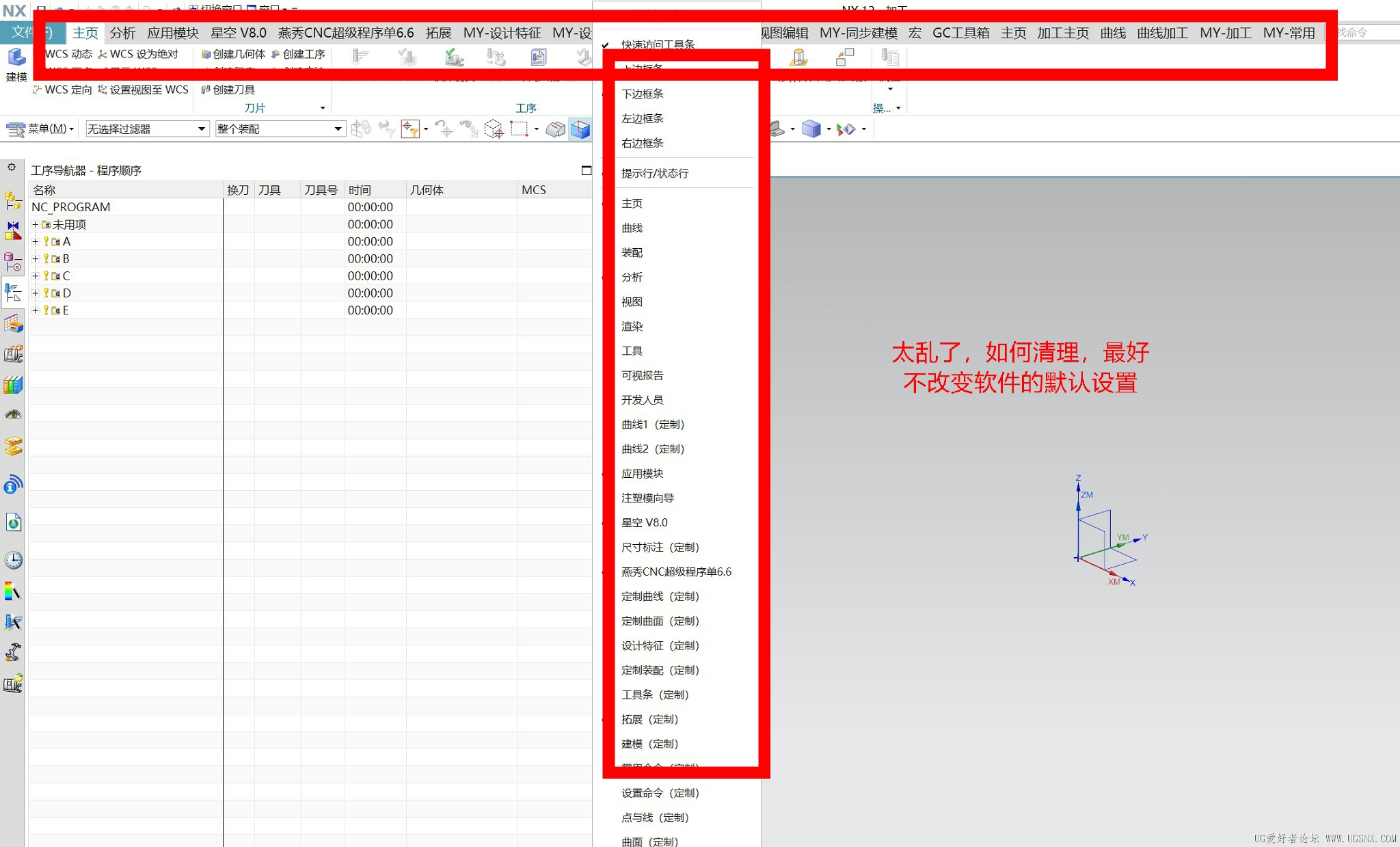

编程 加工模块,图片所示地方太乱了,如何清理掉

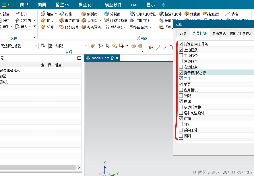

发表于 2026-6-9 10:44:13 | 显示全部楼层
可以ctrl+1定制,然后保存好角色就可以了,想省一点事,也可以在论坛搜现成的角色,在别人的基础上改,会更省事

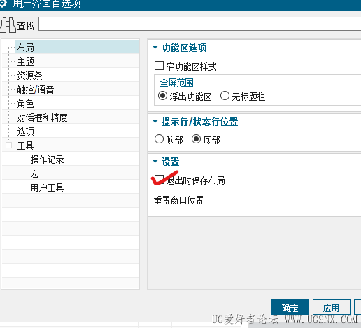

发表于 2026-6-9 09:26:11 | 显示全部楼层
CTRL+1定制,,记得退出时保存布局或者新建保存角色,防止重启后又变回去

发表于 2026-6-9 07:20:43 来自手机 | 显示全部楼层
点击上边空白处,右键,将不要的前面的✓关掉
