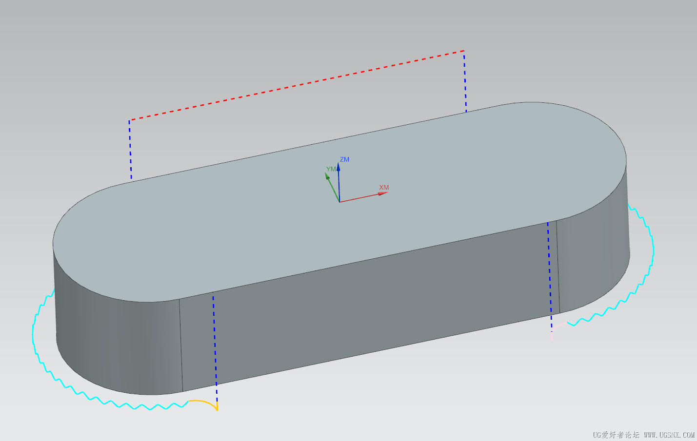

[求助] UG用什么命令能编出这样的刀路,外形起浮。

UG的轮廓3D策略,他跟随底面的变形状走的。
要求不做面跟线。   这个是MC走轮毂,里面有一个起浮命令,加工出来的    不用做线做面。  想问UG怎么做这种,

白色治愈之风 发表于 2026-6-10 07:43
这是哪个软件做出来的,分享一下。ug我只知道需要做辅助线
2163
6405
6405
发表于 2026-6-11 13:09:19 | 显示全部楼层
回帖奖励 +1 G币
pxz871212 发表于 2026-6-11 09:11
要求不做面跟线。   这个是MC走轮毂,里面有一个起浮命令,加工出来的    不用做线做面。  想问UG怎么做 ...
我也不知道ug有没有办法,至少我不知道怎么做。很多mc的编程指令,ug都没有办法直接做出来。就是不明白为啥不能做辅助线。

需要做辅助线吧

没做辅助怎么弄的?

黄帝啊 发表于 2026-6-16 14:46
没做辅助怎么弄的?
