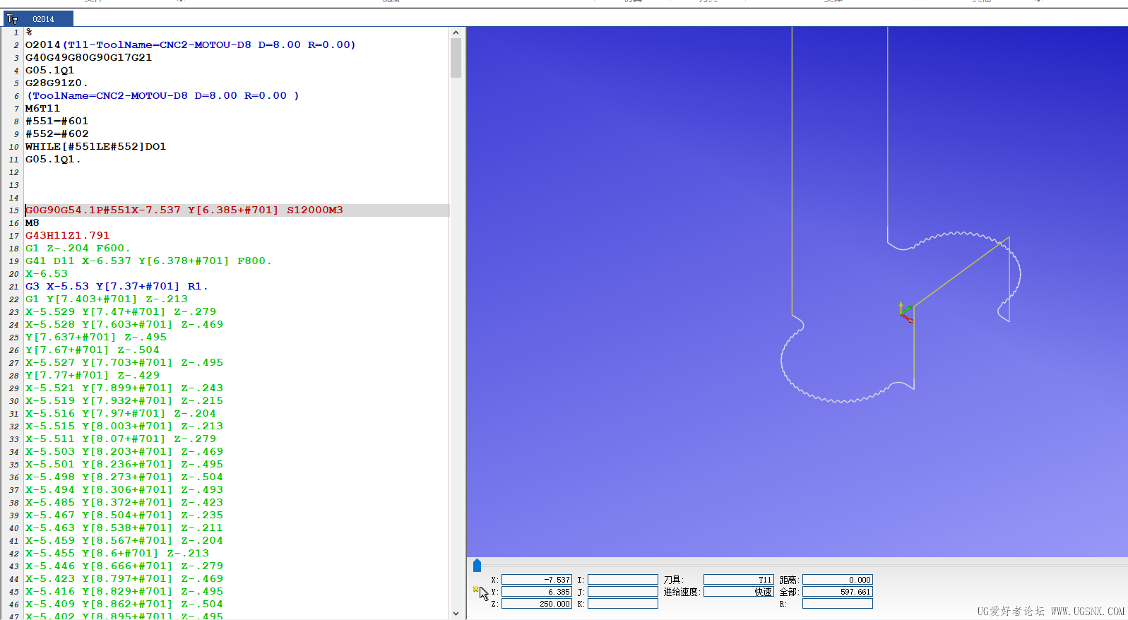

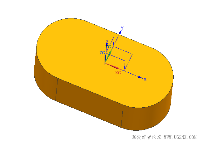

3D就是正常的外形   求助UG用什么命令能编出这样的刀路,不做线  外形起浮刀路。
21
446

发表于 2026-6-16 15:11:01 | 显示全部楼层
黄帝啊 发表于 2026-6-16 14:46
没做辅助怎么弄的?

 楼主| 发表于 2026-6-10 09:28:53 | 显示全部楼层
这个是MC走轮毂,里面有一个起浮命令,加工出来的    不用做线做面。  想问UG怎么做这种

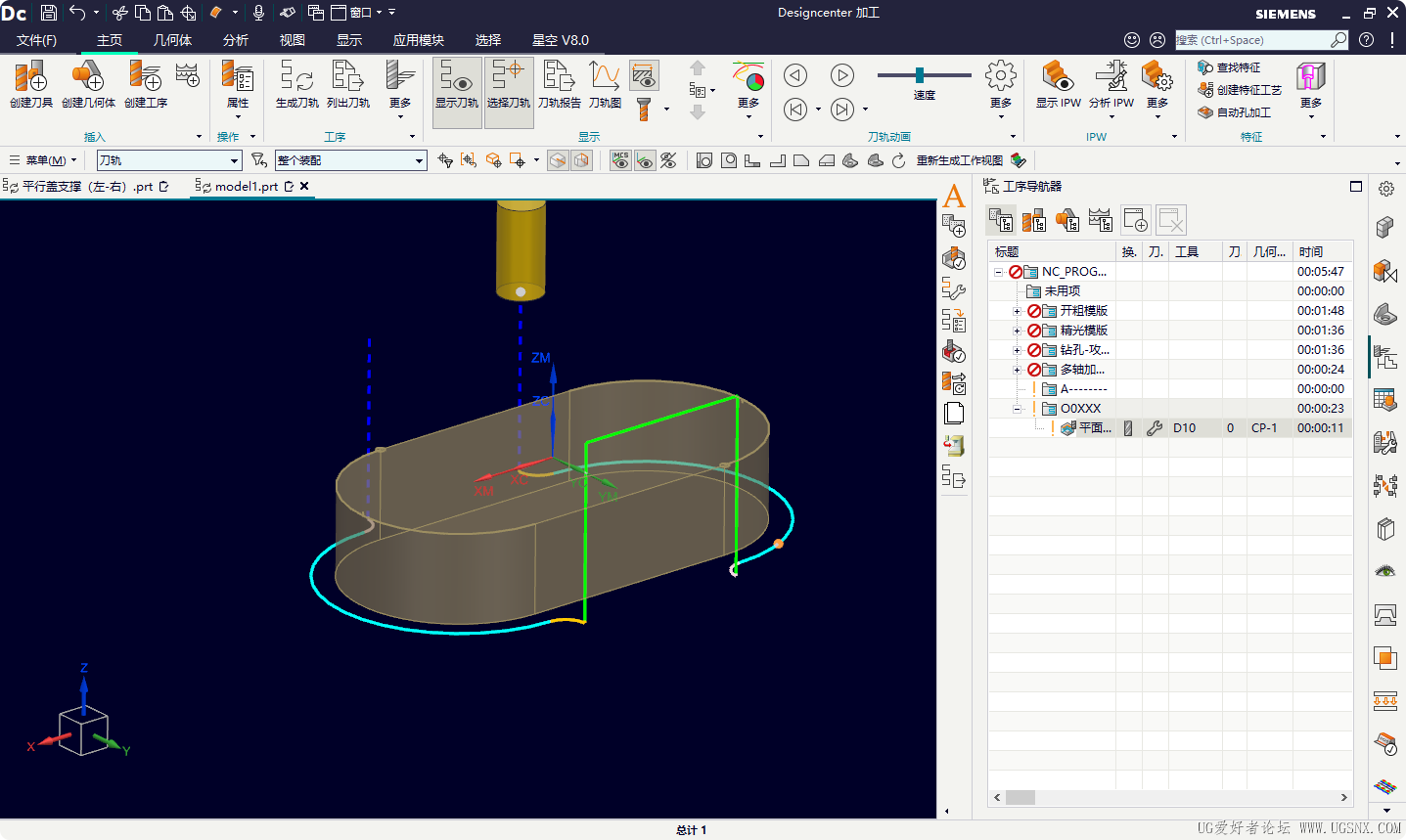

发表于 2026-6-10 10:38:26 | 显示全部楼层
回帖奖励 +1 G币
UG可以的   单选线
325
325
发表于 2026-6-10 10:49:27 | 显示全部楼层
平面铣,选要加工的线条就可以了

发表于 2026-6-10 11:38:19 | 显示全部楼层
回帖奖励 +1 G币
这样不就行了吗

他刀路是波浪纹路
