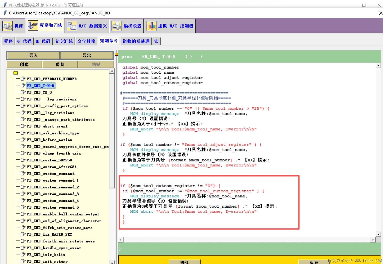

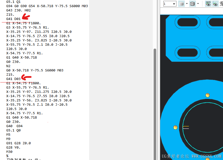

[求助] 修改后处理哪里出问题啦?想用一把刀不同刀补 大佬指点下啊
31
448
2514
2514
发表于 2026-6-11 21:17:56 | 显示全部楼层 |阅读模式

mfdlol 发表于 2026-6-11 21:24
建议把后处理发上来哦
明天发上来啊,今天群里问了,有人直接说文本打开删除那个报警,现在可以了,但是不知道为啥构造器里面删除不行

发表于 2026-6-11 21:24:10 | 显示全部楼层
建议把后处理发上来哦

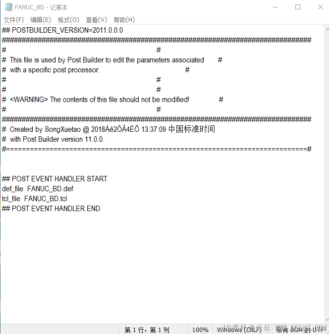

33.zip (31.58 KB, 下载次数: 17)
31
448
2514
2514
 楼主| 发表于 2026-6-12 18:22:02 | 显示全部楼层
建议把后处理发上来哦
已经发上来了,帮忙看看是啥原因呢

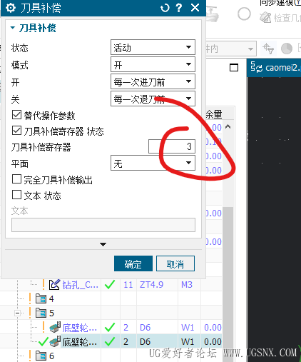

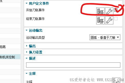

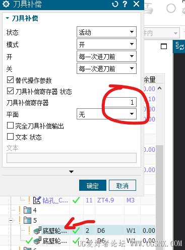

你拿到的后处理PUI文件是有缺失或者是被加密的,通过PB修改一般是打不开的,你这能打开但修改后就会有问题。我也只能和你说的一样通过直接修改TCL文件。你想实现同一个刀,刀号,添加不同刀补可以参考
或者参考楼上的,换个后处理

mfdlol 发表于 2026-6-12 21:52
你拿到的后处理PUI文件是有缺失或者是被加密的,通过PB修改一般是打不开的,你这能打开但修改后就会有问题 ...
第二种太烦了,而且圆弧进刀有的机床会报警,再研究下
