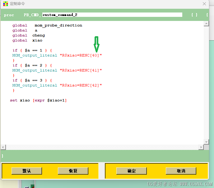

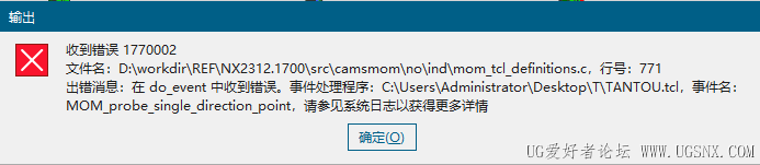

(40)这里有个小括号(),需要改成大括号[40]   但是改成大括号就后处理报警,帮忙指点一下,谢谢
原始的
原始的
需要改成这样的
需要改成这样的
报警

发表于 2026-6-15 18:31:39 | 显示全部楼层
加转义符号\,RENC\[40\],这样

 楼主| 发表于 2026-6-15 19:15:29 | 显示全部楼层
可以输出了,非常感谢
