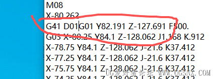

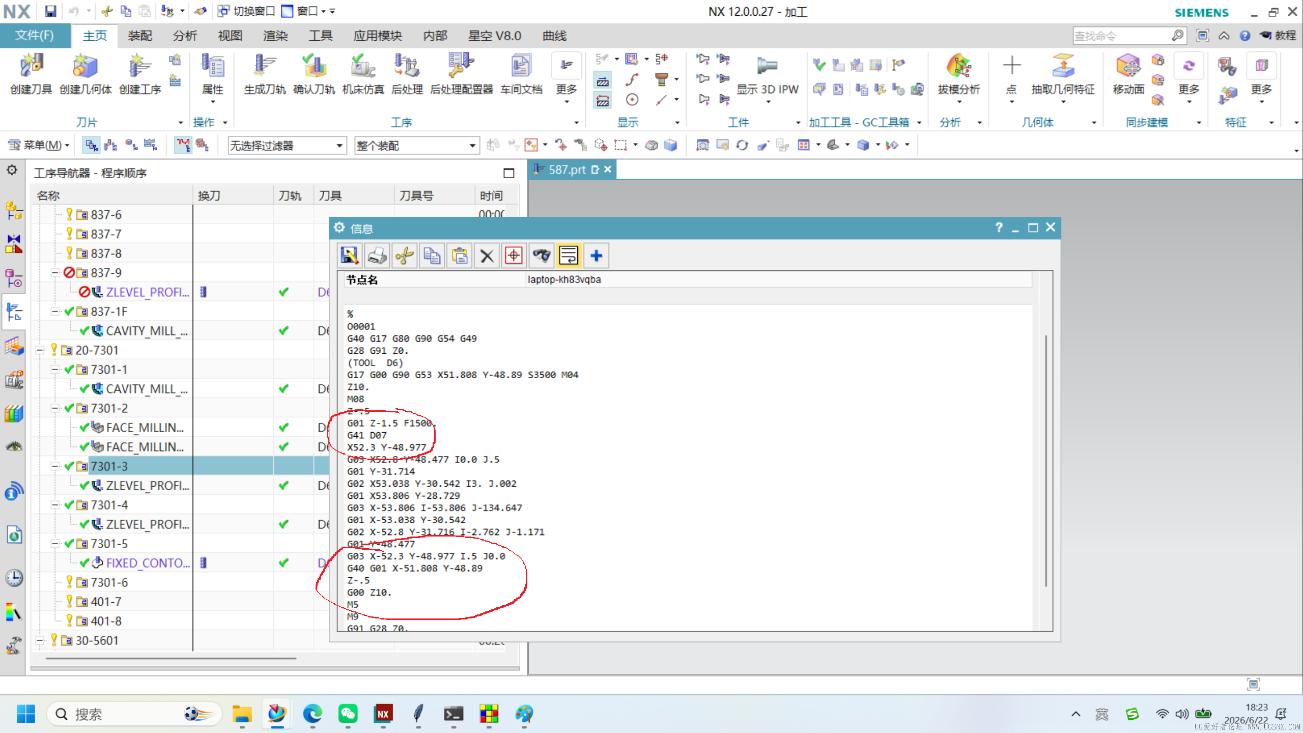

侧铣头后处理是法拉克的,刀补三菱不能用,机床是三菱的,每次还得手动修改,大佬,帮忙修改下

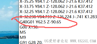

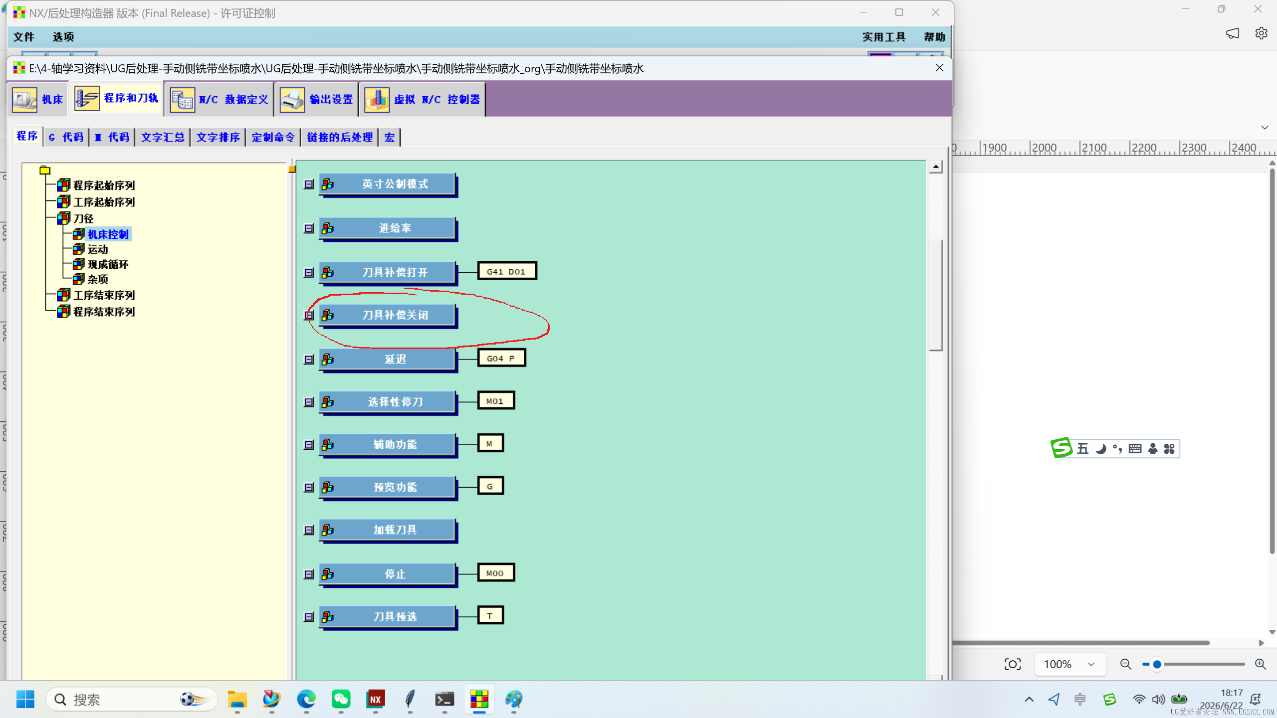

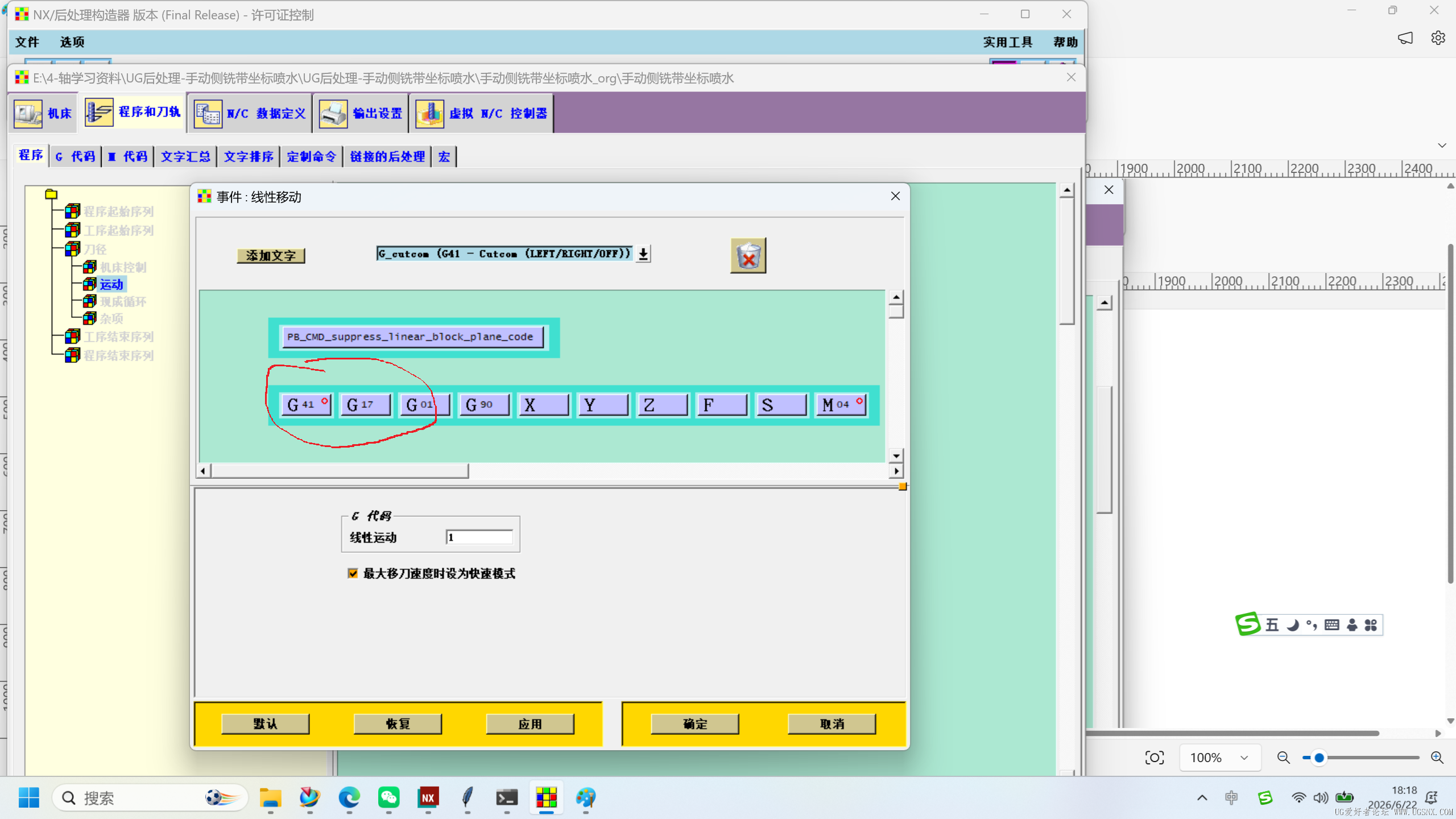

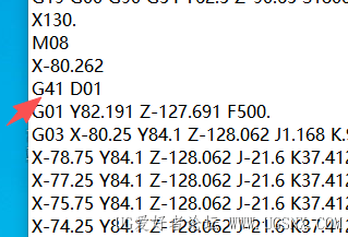

发表于 2026-6-22 18:22:46 | 显示全部楼层
按图片改就可以了,G41D01可以单独一行,我的三菱的单独一行可以不报警。G40要在线性移动块中。

发表于 2026-6-22 18:57:33 | 显示全部楼层
像风一样飞 发表于 2026-6-22 18:20
简单,凑够10个字才行...
你这样做不会报警吗?我把D01加到线性块里面会报警。有没有后处理试一下?

发表于 2026-6-22 19:41:18 | 显示全部楼层
tombai691019 发表于 2026-6-22 18:57
你这样做不会报警吗?我把D01加到线性块里面会报警。有没有后处理试一下? ...
是机床报警还是后处理程序报警?我一直这样用的,没见过报警啊。公司三菱和法兰克都有,没啥问题哦。

发表于 2026-6-22 20:11:38 来自手机 | 显示全部楼层
像风一样飞 发表于 2026-6-22 19:41
是机床报警还是后处理程序报警?我一直这样用的,没见过报警啊。公司三菱和法兰克都有,没啥问题哦。 ...
我也是把G41D加到线性移动块中报警 才按我图片那样改的。你改的后处理我处理程序时也报警。不知道是不是这个后处理线性块前面有个命令的原因。没测试。你用你改好的后处理处理一下程序试一下。
