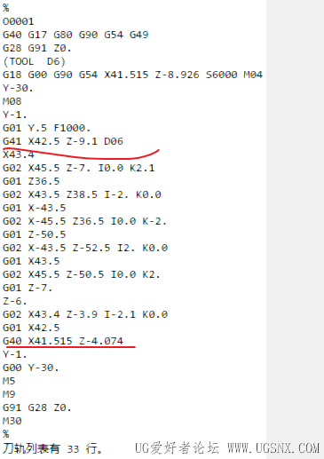

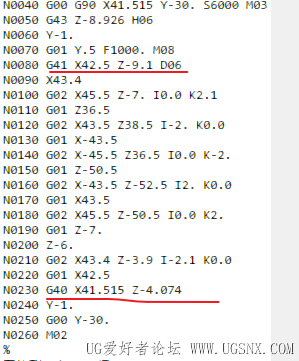

[求助] 侧铣头后处理是法拉克的,刀补三菱不能用,每次还得手动修改

666.png 还是刚才的后处理,什么都没改,侧铣头在XZ平面

22.png 33.png 44.png 这个是你的后处理改的地方。你试试

 楼主| 发表于 2026-6-23 16:16:46 | 显示全部楼层
白色治愈之风 发表于 2026-6-23 16:07
这个是你的后处理改的地方。你试试
好的,非常感谢
