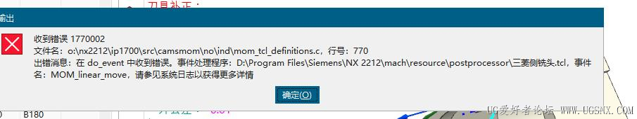

 楼主| 发表于 2026-6-23 11:58:23 | 显示全部楼层
像风一样飞 发表于 2026-6-22 18:20
简单,凑够10个字才行...
有得能用,有的处理报警呀
2347
6829
6829

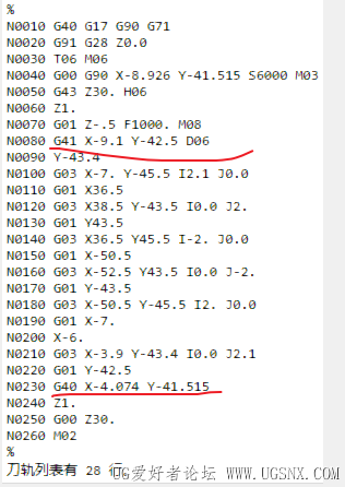

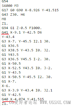

 楼主| 发表于 2026-6-23 15:34:22 | 显示全部楼层
白色治愈之风 发表于 2026-6-23 15:13
这是后处理报警,机床需要什么样的格式。
就是三菱系统的呀,刀补要和G0或者G1一行,取消刀补也是

 楼主| 发表于 2026-6-23 15:44:24 | 显示全部楼层
是的,不会改,我改的,XYZ都在一行,没敢用,都是手改

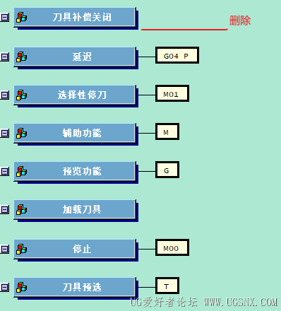

发表于 2026-6-23 15:44:40 | 显示全部楼层
222.png 444.png 新建后处理之后只是删除了一个块,如第一张图。其他没有任何更改。

8809
 楼主| 发表于 2026-6-23 15:52:19 | 显示全部楼层
这是立轴吧,我不会搞呐
