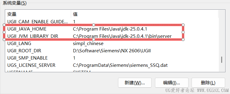

如果按楼主方法,还是出现JVM报错的,可以试试这个。

发表于 2026-8-27 13:36:07 | 显示全部楼层
13589355227 发表于 2026-6-23 13:09
提示这个是啥意思?
这里涉及到两个变量名:
1、UGII_JAVA_HOME,这个变量名数值改为:C:\Program Files\Java\jdk-25.0.4.1,也就是你的JAVA安装地址。
2、UGII_JVM_LIBRARY_DIR,这个变量名数值改为:C:\Program Files\Java\jdk-25.0.4.1\bin\server,也就是你的JAVA安装地址中的JVM所在库。
