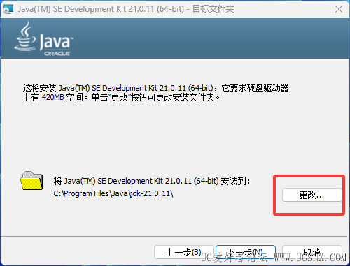

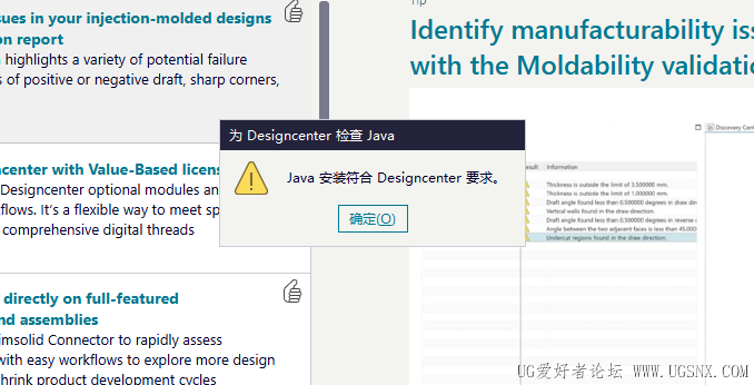

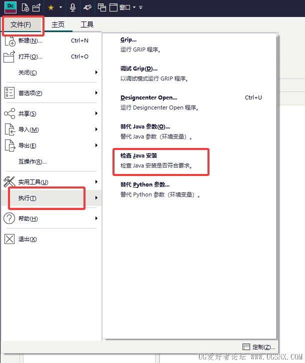

先检查下Java版本是否复合要求

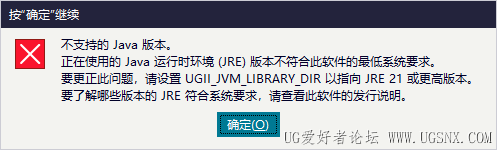

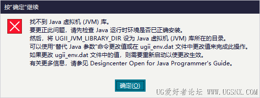

如果你装了低于21的版本会有如下报错
如果没装应该是这个报错(图片论坛上找的,因为我装了Java11了)

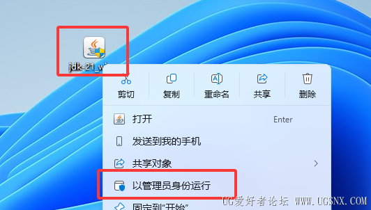

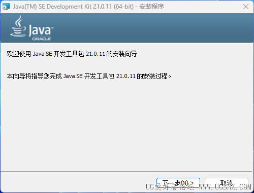

管理员身份运行上面下载的Java安装包

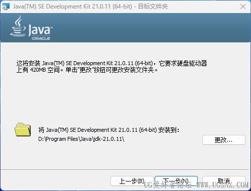

下一步

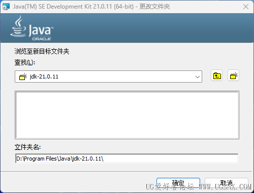

改路径(也可以不改)
改盘符(这个安装路径后面会用到,最好别有中文什么的)

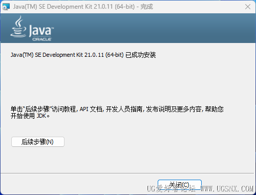

下一步
安装完成

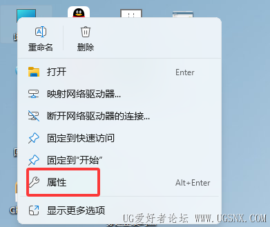

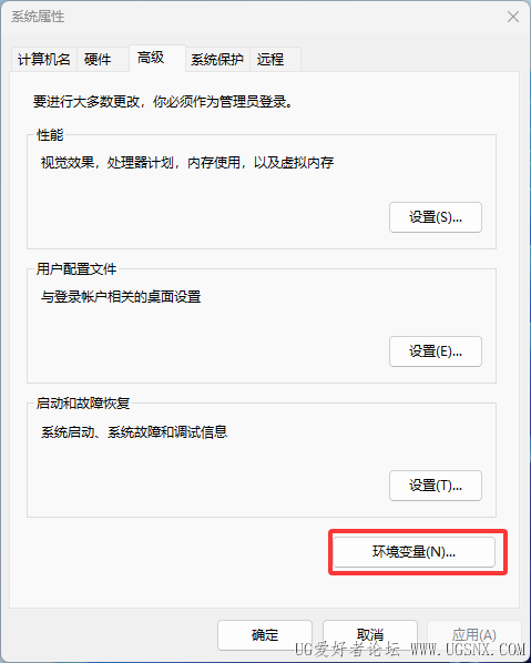

右击此电脑-属性

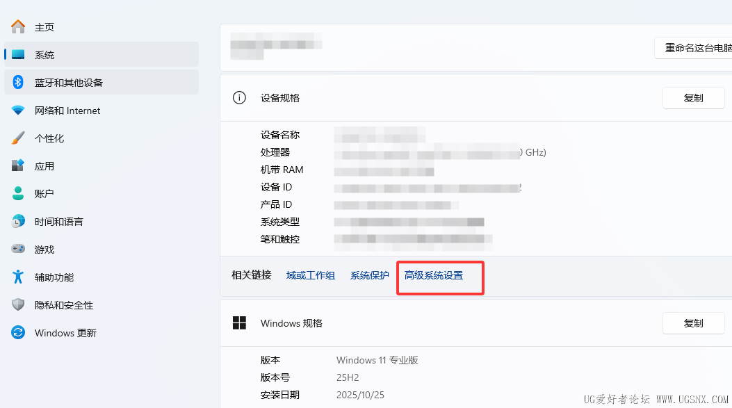

高级系统设置
环境变量

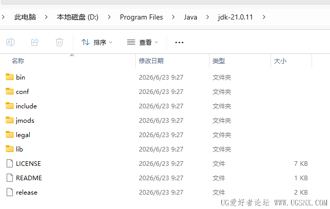

找到你刚刚安装的Java目录

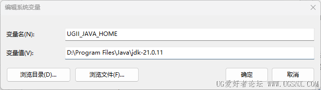

创建环境变量
变量名:
  1. UGII_JAVA_HOME
复制代码
变量值:你的安装路径
  1. D:\Program Files\Java\jdk-21.0.11
复制代码

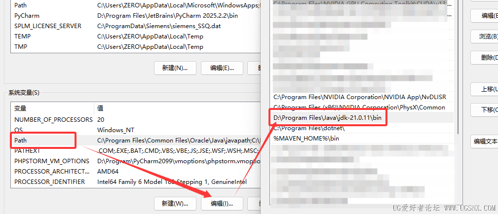

编辑path变量,点编辑
添加
  1. D:\Program Files\Java\jdk-21.0.11\bin
复制代码
再检查,Java环境就OK了
