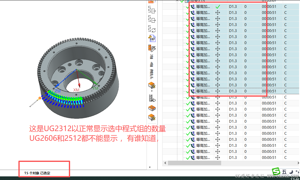

发表于 2026-6-24 12:59:37 | 显示全部楼层 |阅读模式
有谁知道这是什么原因,怎么设置搞出来让UG2606也像UG2312这样显示程式数量,这个功能的改变对我不友好 ,因为要经常改程式,比如说程式走了50个程式后断刀了就要快速找到这50个就不能一个一上的数了 直接选中看这个提示区的数量就行了 一两个可以数  多了就不好数了……。请大神门帮我解决

发表于 2026-7-7 16:23:55 | 显示全部楼层
选中程式操作后再额外选一个程序组就能显示有多少个对象了,再减掉一个程序组数量就是对的。

发表于 2026-6-25 12:24:33 来自手机 | 显示全部楼层
估计要下一个补丁更新,当时2506还是2512也是这种情况

发表于 2026-6-26 15:46:53 | 显示全部楼层
选的时候先选一个组再选程序可以显示数量
