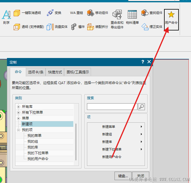

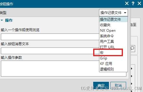

发表于 2026-6-27 08:57:42 | 显示全部楼层
额,编程我不会,但是宏就是重复你的所有操作,然后回放,
宏录制具体操作:点击录制宏→选择路径输入名称,点击确认→开始你所需求的操作,完成后→点击停止录制。

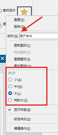

设置为命令:Ctrl+1下拉选择新建项,将新建用户命令拉到菜单栏(图一)→右键你刚刚设置的命令点击编辑操作→点击操作记录文件下拉选择宏(图二)然后点击浏览找到路径内的宏文件点击确定,就可以了。
补充一点,这里可以设置你的名称及按钮大小(图三)
