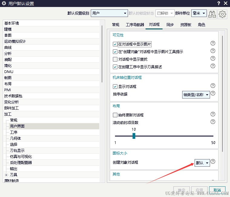

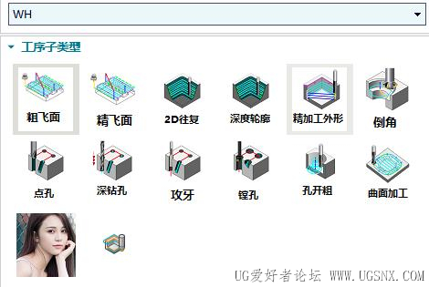

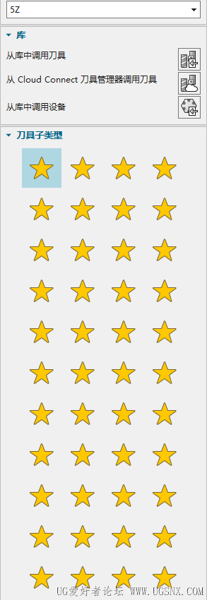

发表于 2026-6-25 10:57:07 | 显示全部楼层 |阅读模式
自己定义的图片都不显示了,只有一个原图标显示

发表于 2026-6-25 14:42:07 | 显示全部楼层
是要设置bmp的环境变量吗?
296
2971
2971
发表于 2026-6-26 07:26:41 | 显示全部楼层
这里试试,就是图标变得很大
108
3451
3451
 楼主| 发表于 2026-6-26 10:29:44 | 显示全部楼层
追雪2002 发表于 2026-6-26 07:26
这里试试,就是图标变得很大
好的,谢谢。可以用了
