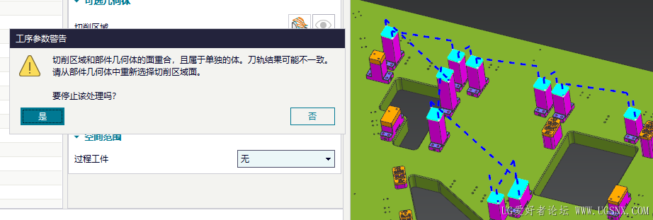

选多个面就跳出来这个报警  单一面没事  部件跟毛呸都没问题哦.在2412上没这个报警哦。
切削区域和部件几何体的面重合,且属于单独的体。刀轨结果可能不一致。请从部件几何体中重新选择切削区域面。
要停止该处理吗?

碰到过,这个说明很清楚,就是你选则的面不属于部件。

部件选多个体就报警,

我也遇到的,常见的问题。不是你选中的所以报警
