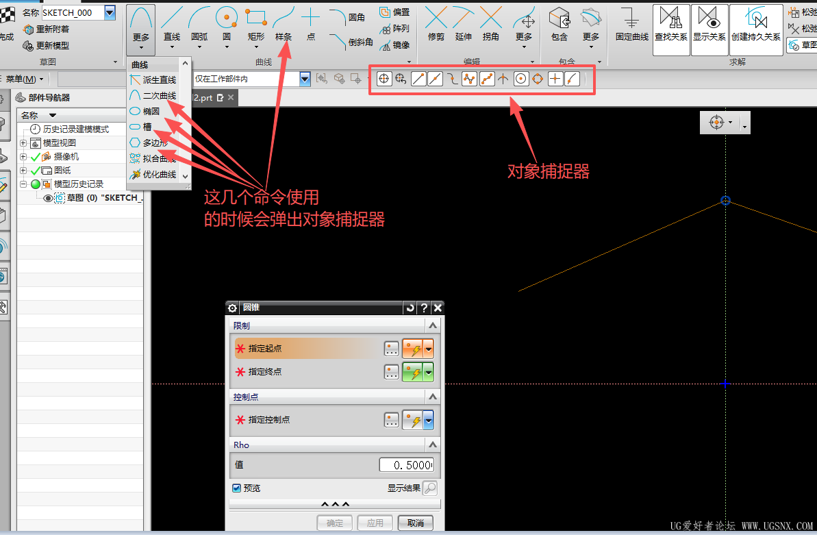

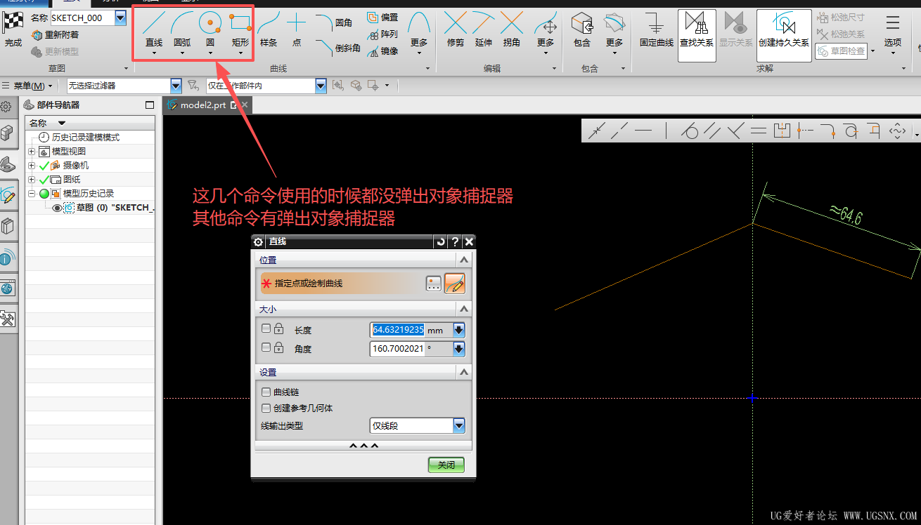

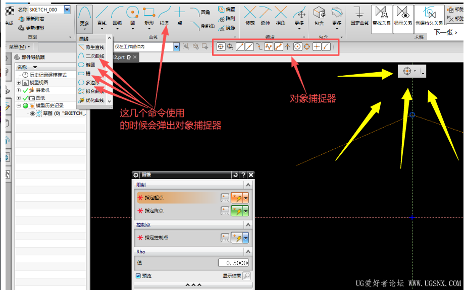

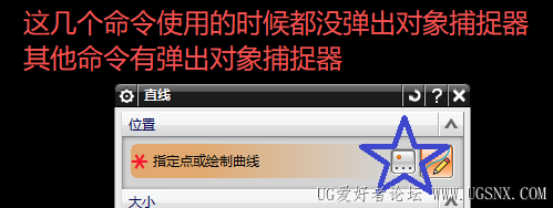

发现DC2606草图一个问题,不知道是BUG还是特意这样设置,草图有部分画线命令没有弹出对象捕捉器,有部分命令有弹出对象捕捉器,没有弹出对象捕捉器很难捕捉到圆的象限点,如图片所示,玩了几天DC2606,画草图有时会弹出致命错误闪退,3d建模中没有闪退过

这个是自动的不需要手动
2512开始草图的变化就有这点不同吧

 楼主| 发表于 2026-6-29 08:24:03 | 显示全部楼层
Hybridman 发表于 2026-6-28 21:28
这个是自动的不需要手动
2512开始草图的变化就有这点不同吧
自动捕捉不到圆的象限点

发表于 2026-6-29 08:51:53 | 显示全部楼层
没错,鼠标晃半天才捕捉到,有点蛋疼

发表于 2026-6-29 08:55:05 | 显示全部楼层
新版草图,扑捉点在这里
