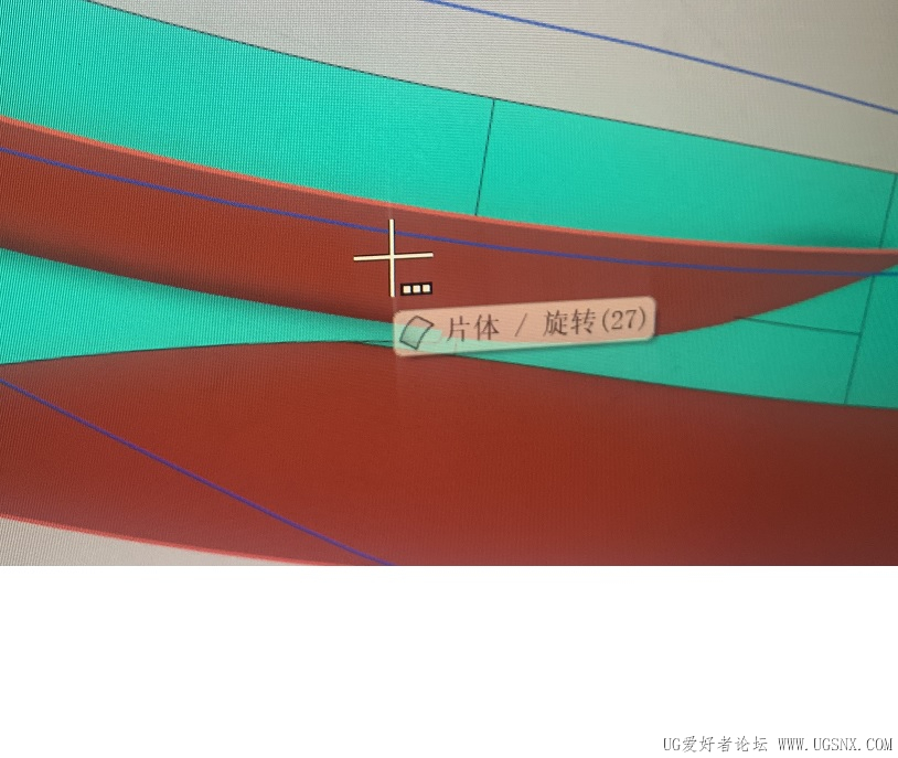

DC2606选择旁边三个小圆点(从列表中选择)没有了!以前版本选择停留一下就有三个小圆点!

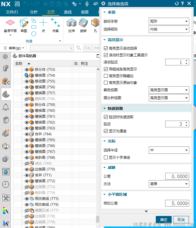

首选项 延时选择没打开或没设置对

这个跟版本没关系,首选项--选择--快速选取--延迟时快速选取勾选

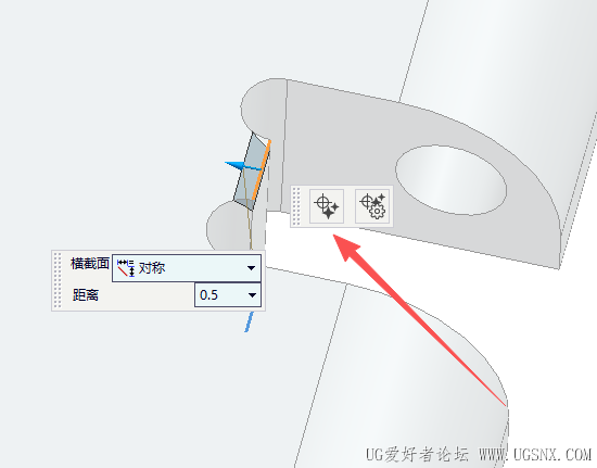

选择预测的对像 这个在哪里设2606没有???
这改了啊,不再固定了,跟随选取了,就是你选的第一个边
哦,我以为可以设置固定的!谢谢谢!!!
