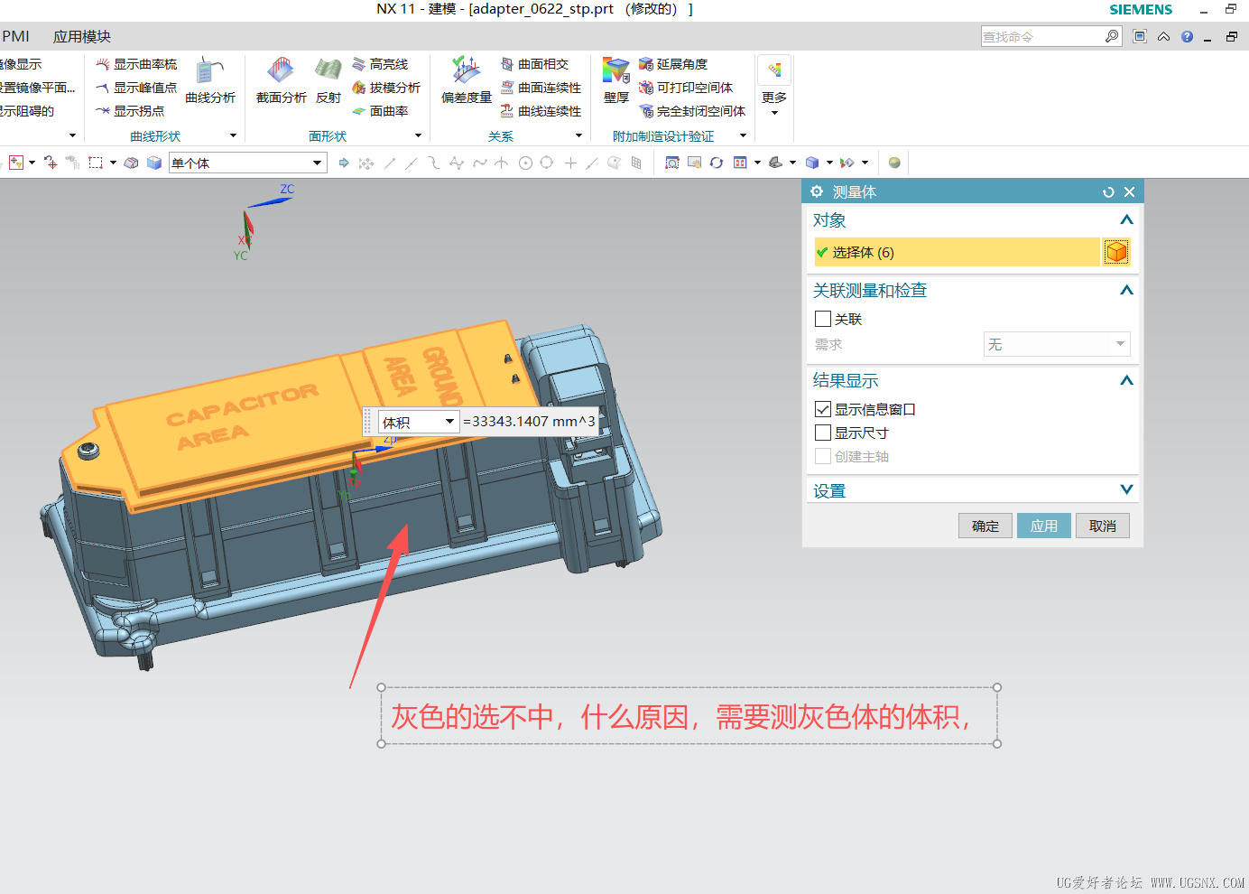

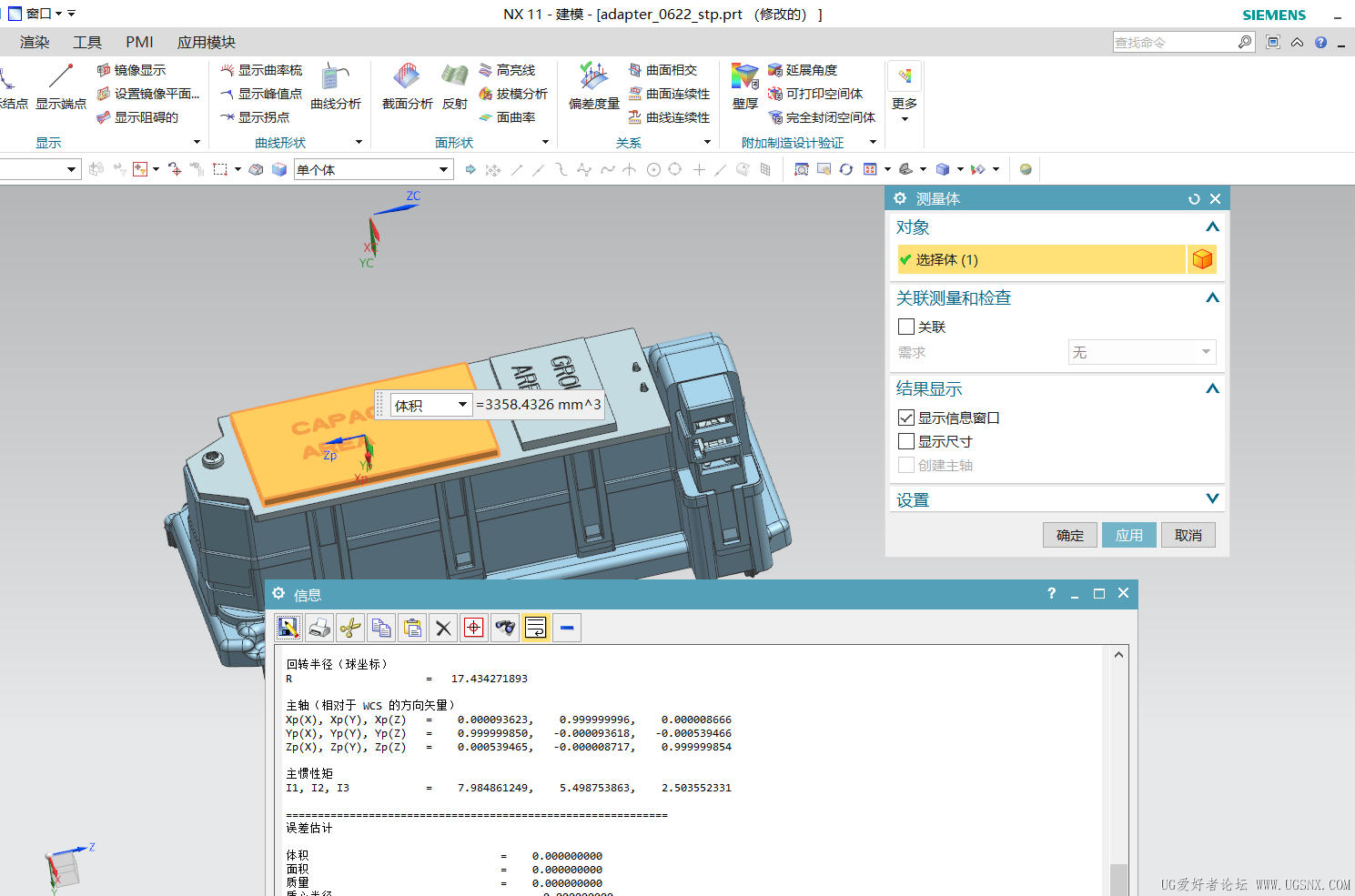

这是个装配件,同一组装配体,有的可以测体积,有的测不了,压根就选不中,刷参数也选不中,
同一组可以测体积
同一组可以测体积
同一组可以测体积
同一组无法测体积
同一组无法测体积
同一组无法测体积

发表于 2026-7-1 13:10:29 | 显示全部楼层
选不中看看他是不是实体 剖切下看看

发表于 2026-7-1 13:23:59 | 显示全部楼层
过滤器选实体

发表于 2026-7-1 13:39:40 | 显示全部楼层
有可能是片体

发表于 2026-7-1 15:21:20 | 显示全部楼层
过滤器选实体,如果还不行,要看一下你要测量的是不是不是实体

发表于 2026-7-1 16:33:16 | 显示全部楼层
从颜色来看,你下边选不中的是个片体,应该是破面了,片体补成实体就好了

 楼主| 发表于 2026-7-2 12:59:47 | 显示全部楼层
有情感的NPC 发表于 2026-7-1 13:10
选不中看看他是不是实体 剖切下看看
是片体,倒角位置上下面中间有的洞,缝合啥的功能都试了也没用
 楼主| 发表于 2026-7-2 13:00:34 | 显示全部楼层
片体,实体选不上,倒角位置缝合报错
 楼主| 发表于 2026-7-2 13:01:23 | 显示全部楼层
ugqaz9527 发表于 2026-7-1 16:33
从颜色来看,你下边选不中的是个片体,应该是破面了,片体补成实体就好了 ...
补实体报错
