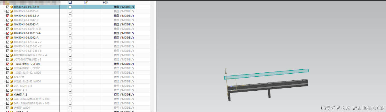

在修改装配体中误操作,修改后不显示其他装配体了,把文件导出stp,又全都显示了,之前的文件打开还是,不显示其他零部件,各位大佬知道这是怎么回事么?
当时是设为工作部件操作
当时是设为工作部件操作
在设装配体为工作部件其他装配体都不显示了

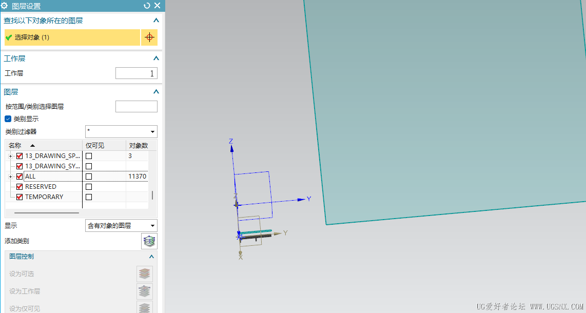

把图层全开,也不显示其他装配体
把图层全开,也不显示其他装配体

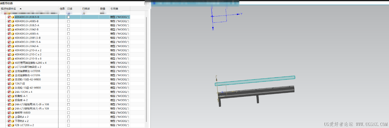

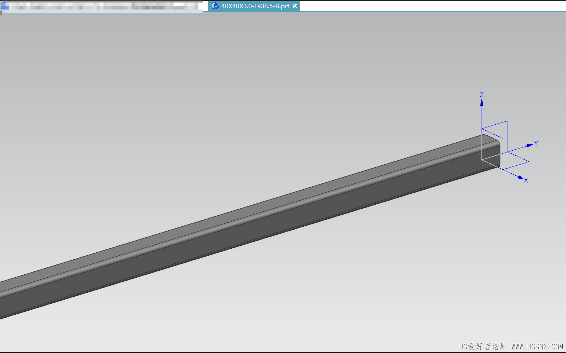

在装配导航器,选中任意装配体,在窗口中打开又能看见零部件

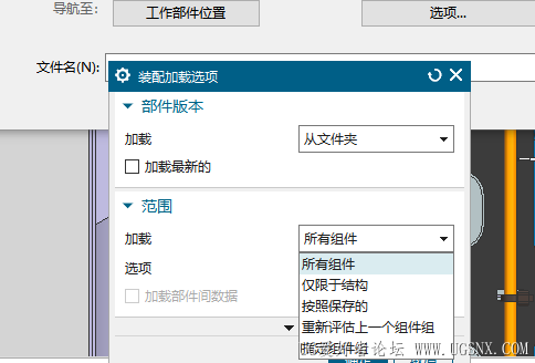

发表于 2026-7-2 12:02:08 | 显示全部楼层
打开选项范围中选一下 所有组件 试一下

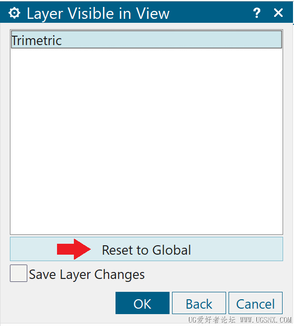

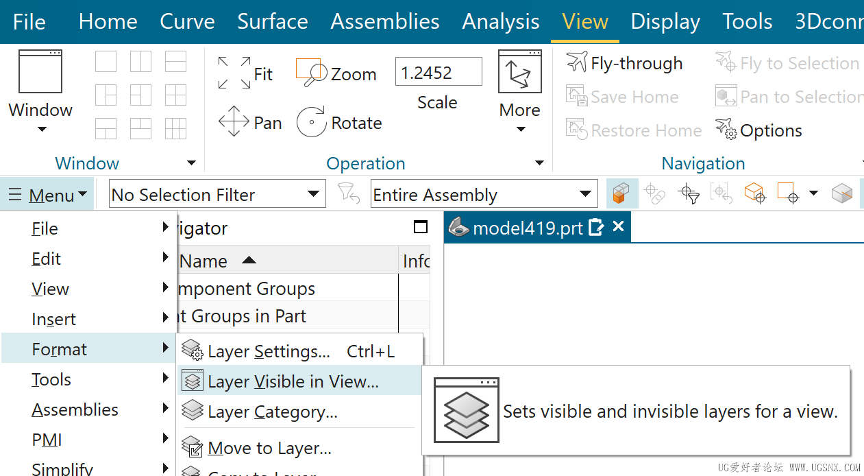

Ctrl+Shift+U应该就行了,还是没有的话把装配里面的√点亮。。
166
1000
1000
发表于 2026-7-18 07:22:53 | 显示全部楼层
