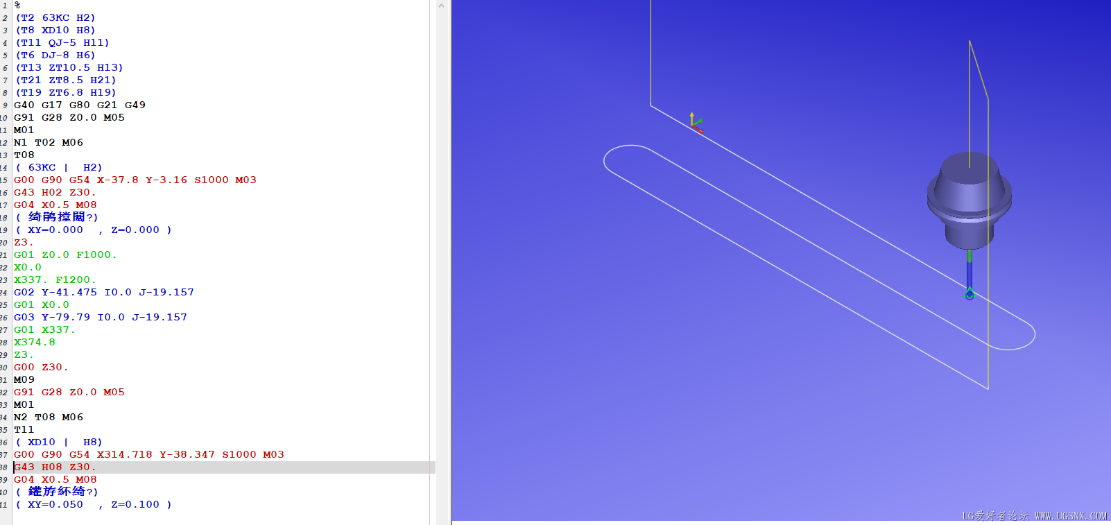

发表于 2026-7-3 16:10:34 | 显示全部楼层 |阅读模式
  1. %
  2. (T2 63KC H2)
  3. (T8 XD10 H8)
  4. (T11 QJ-5 H11)
  5. (T6 DJ-8 H6)
  6. (T13 ZT10.5 H13)
  7. (T21 ZT8.5 H21)
  8. (T19 ZT6.8 H19)
  9. G40 G17 G80 G21 G49
  10. G91 G28 Z0.0 M05
  11. M01
  12. N1 T02 M06
  13. T08
  14. ( 63KC |  H2)
  15. G00 G90 G54 X-37.8 Y-3.16 S1000 M03
  16. G43 H02 Z30.
  17. G04 X0.5 M08
  18. ( 精铣面 )
  19. ( XY=0.000  , Z=0.000 )
  20. Z3.
  21. G01 Z0.0 F1000.
  22. X0.0
  23. X337. F1200.
  24. G02 Y-41.475 I0.0 J-19.157
  25. G01 X0.0
  26. G03 Y-79.79 I0.0 J-19.157
  27. G01 X337.
  28. X374.8
  29. Z3.
  30. G00 Z30.
  31. M09
  32. G91 G28 Z0.0 M05
  33. M01
  34. N2 T08 M06
  35. T11
  36. ( XD10 |  H8)
  37. G00 G90 G54 X314.718 Y-38.347 S1000 M03
  38. G43 H08 Z30.
  39. G04 X0.5 M08
  40. ( 腔开粗 )
  41. ( XY=0.050  , Z=0.100 )
复制代码
用免费AI迭代了3天,做了一个3z后处理,大家看看输出的NC还行不。
同一把刀,每个工序都输出工序名称以及余量信息(SF随便输入的别参考)
341
6526
6526

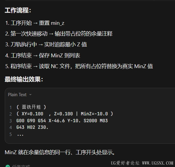

 楼主| 发表于 2026-7-4 13:46:02 | 显示全部楼层
用的软件叫TRAE,去年我只用它来做NX主题,现在用它做后处理,真的牛B的。
今天又给它增加了以个新的信息,每个工序单独显示最小Z值如下:
  1. X4.642 Y-110.
  2. X1.592 Y-113.05
  3. Z-1.9
  4. G00 Z30.
  5. G00 G54 X.308 Y9.122 S8000 M03
  6. Z30.
  7. ( 腔精铣 )
  8. ( XY=-0.100  , Z=0.000 | MinZ=-3.0 )
  9. Z-2.
  10. G01 Z-3. F1868.
  11. X2.429 Y7.
  12. X7.9 Y1.53 F2076.
  13. Y-.699
  14. Y-104.301 F1246.
  15. Y-106.53 F2076.
  16. X2.429 Y-112.
复制代码
74
639
639
 楼主| 发表于 2026-7-4 13:49:56 | 显示全部楼层
附上今天AI增加最小Z值 的过程。
