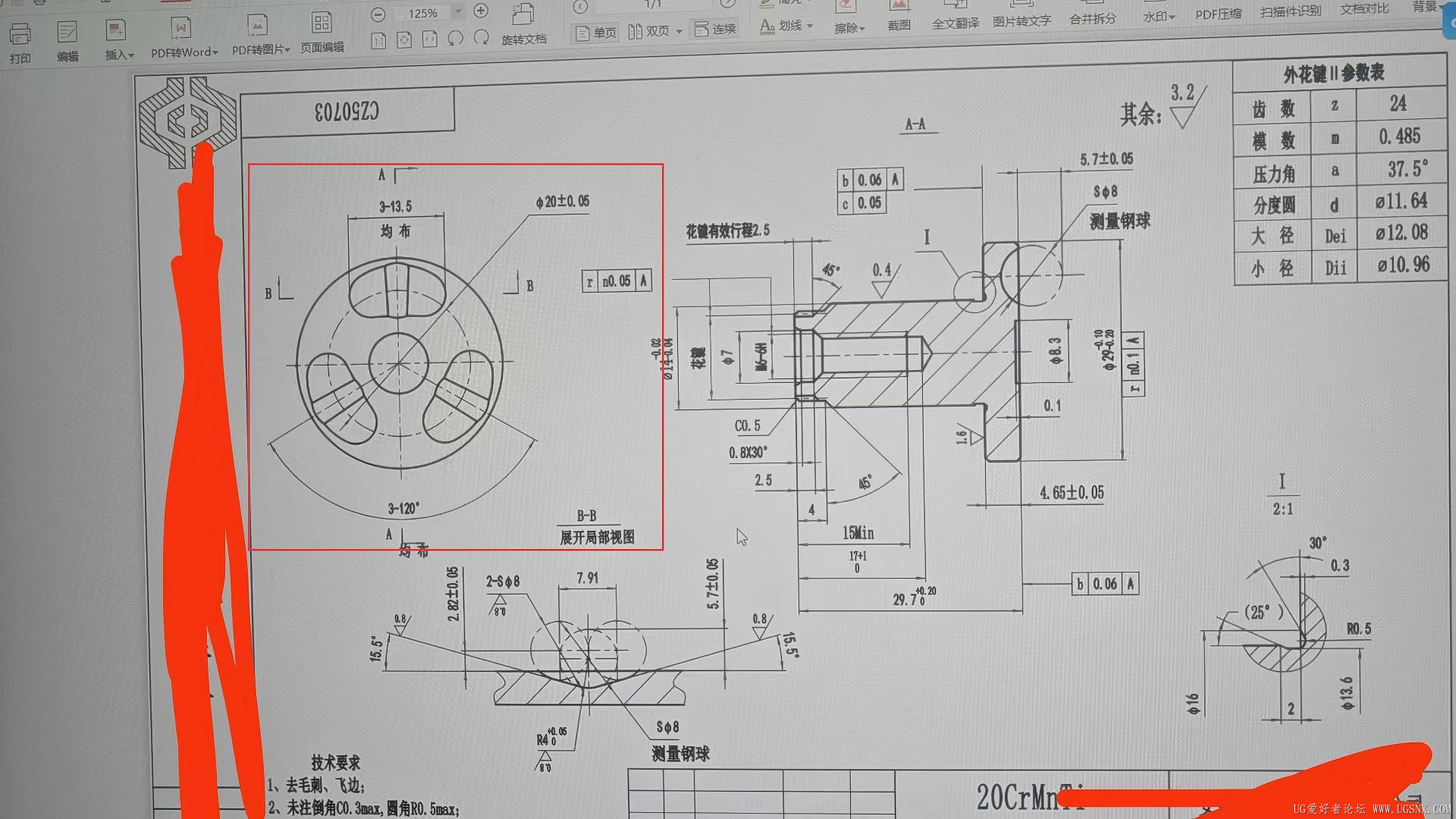

有没有大神指导,图纸里面球型槽是怎么拉伸出来的,琢磨了好几天也没搞明白怎么搞的,来个大神帮帮忙,感谢

应该是用13.5的线和B截面的组合投影线,再扫掠求差

发表于 2026-7-4 15:43:45 来自手机 | 显示全部楼层
旋转可以吧

 楼主| 发表于 2026-7-4 16:17:47 | 显示全部楼层
旋转做不出来吧

 楼主| 发表于 2026-7-4 19:40:29 | 显示全部楼层
旋转做不出来

发表于 2026-7-4 22:13:23 来自手机 | 显示全部楼层
ZHE114 发表于 2026-7-4 19:40
旋转做不出来
可以旋转   我不知道画得对不对, 图片传不了,

发表于 2026-7-4 22:25:54 来自手机 | 显示全部楼层
你估计是错在有一条旋转曲线上面,  按图把草图画好,以29圆的平面用线把圆连接起来。

 楼主| 发表于 2026-7-5 00:01:11 | 显示全部楼层
wagsng 发表于 2026-7-4 22:25
你估计是错在有一条旋转曲线上面,  按图把草图画好,以29圆的平面用线把圆连接起来。 ...
具体是画的步骤是什么样的,我按照步骤试一试

发表于 2026-7-6 12:53:42 | 显示全部楼层
图应该有问题吧
