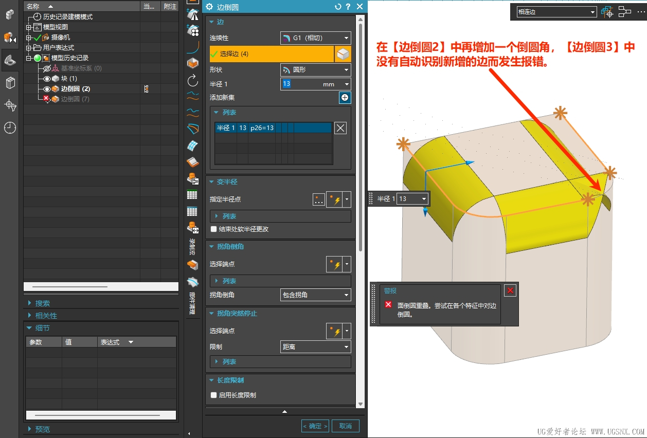

问题来源:在使用【倒斜角】、【倒圆角】等命令时,发现【相连边】选择意图规则和【单边】相同,都是需要点击所有需要的曲线,除非勾选【路径选择】。勾选【路径选择】之后,选择起始和终止边可以形成边的链,但是如果在这条边链中间因为修改新增或者减少了某一条边,则会无法自动识别而导致报错。
其他的选择意图规则如【面边】则可以识别新增或减少的修改边。
疑问:【相连边】选择意图规则应该如何使用才能实现自动识别起始边和终点边中间的所有边?

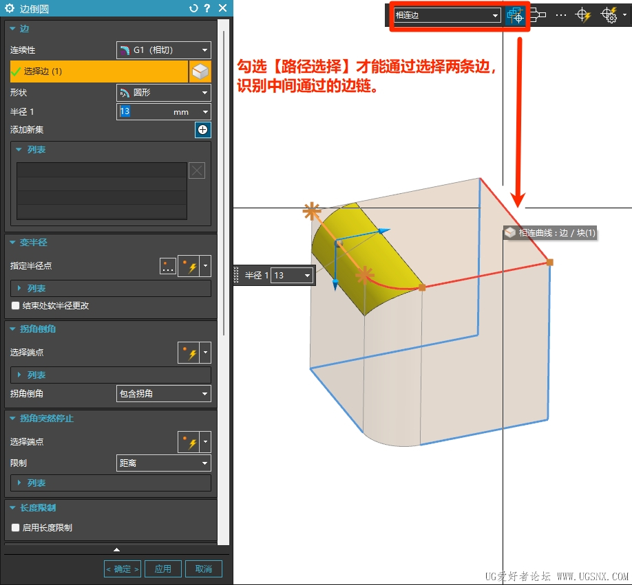

勾选链之间,

 楼主| 发表于 2026-7-8 15:52:11 | 显示全部楼层
谢谢解答。但是勾选【链之间】是否可以实现默认勾选?好像每次手动勾选之后,下次使用依旧是需要手动勾选。

发表于 2026-7-8 16:17:19 | 显示全部楼层
czw1324 发表于 2026-7-8 15:52
谢谢解答。但是勾选【链之间】是否可以实现默认勾选?好像每次手动勾选之后,下次使用依旧是需要手动勾选 ...
这个永久勾选不好。用得多的时候还是单个边选择。

 楼主| 发表于 2026-7-8 16:25:35 | 显示全部楼层
是在【用户默认设置】中有相关的勾选项吗?麻烦讲解一下。
对于我来说感觉还是比较需要使用【链之间】选择【相连边】来减少修改时的报错。
