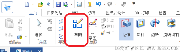

SE 2025,在草图里写的字无法拉伸,也就无法要模型上做凸起或凹下。
求指教!

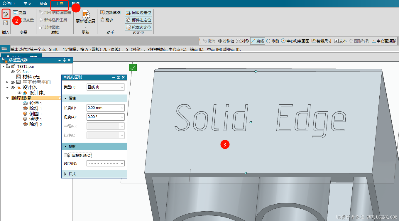

 楼主| 发表于 2025-12-24 18:52:35 | 显示全部楼层
Solid Edge 2025 由于没有菜单条了,费了不小时间才找到。
找到方法了
1,选择拉伸命令;
2,工具-文字轮廓;
148

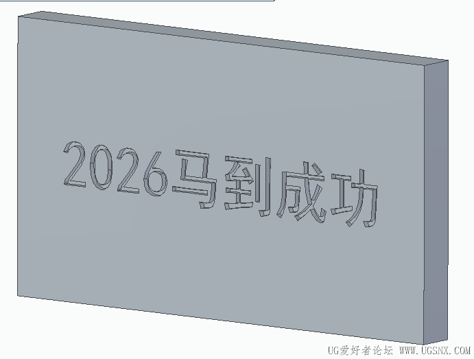

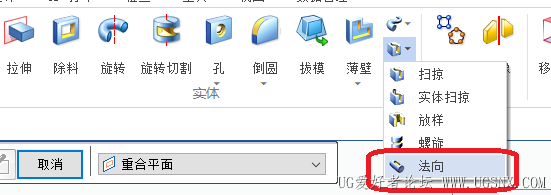

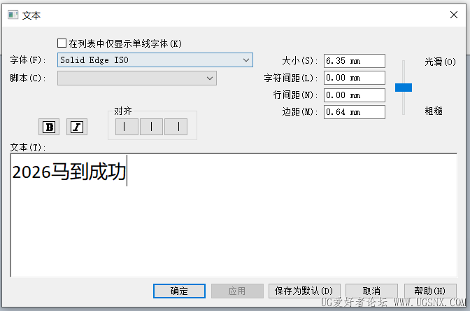

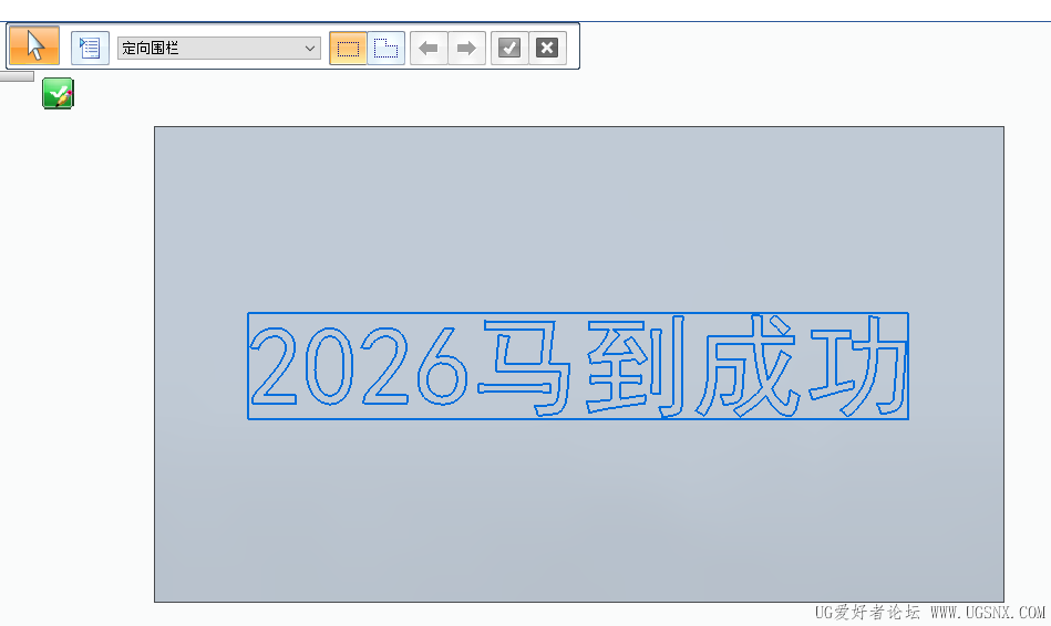

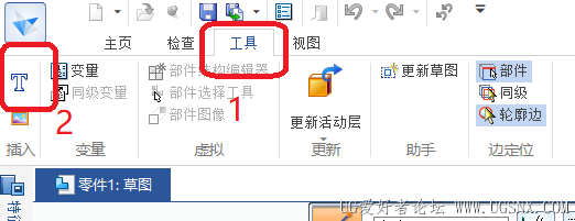

发表于 2026-1-31 22:30:48 | 显示全部楼层
在SolidEdge中进行刻字的步骤:
1.先在需要刻字的实体表面建立草图
2.选“工具”菜单中为“T”的图标,见下图
3.点击“T”形图标,出现下面界面,在界面中输入要刻的字
4.在实体平面上移动到合适位置,见下图
5.退出草图
6.选下面图中红框中的图标(法向除料命令)
7.效果见下图
