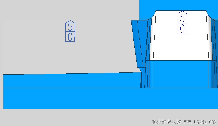

各位大佬,这种字怎么刻啊

曲线驱动

发表于 2025-12-25 16:50:17 | 显示全部楼层
看你的文字是什么格式的文件了,如果是“标签”,那就可以用UG的planar_text或者contour_text编程,直接选标签就行,如果是线的话那就直接用固定轮廓铣,线驱动编程

固定轴-曲线

不小明我们不约 发表于 2025-12-25 16:50
看你的文字是什么格式的文件了,如果是“标签”,那就可以用UG的planar_text或者contour_text编程,直接选 ...
我是要在建模里面往零件上面刻这个,我用你的方法直接进到加工里面去了

发表于 2025-12-26 12:49:18 | 显示全部楼层
直接加的文字就固定轴+曲线点驱动吧

发表于 2025-12-26 13:41:27 | 显示全部楼层
分身乏术大 发表于 2025-12-26 10:54
我是要在建模里面往零件上面刻这个,我用你的方法直接进到加工里面去了 ...
先把外框画好,再写字啊

发表于 2025-12-26 15:08:13 | 显示全部楼层
就用曲线驱动就行了啊
