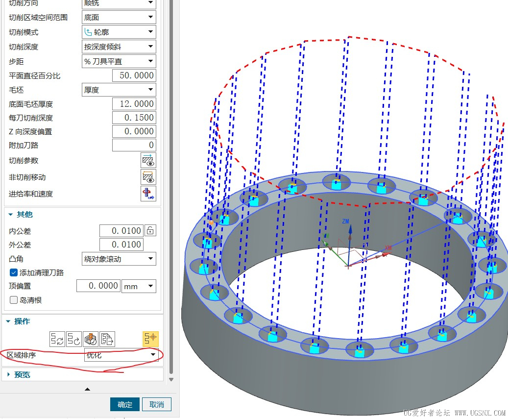

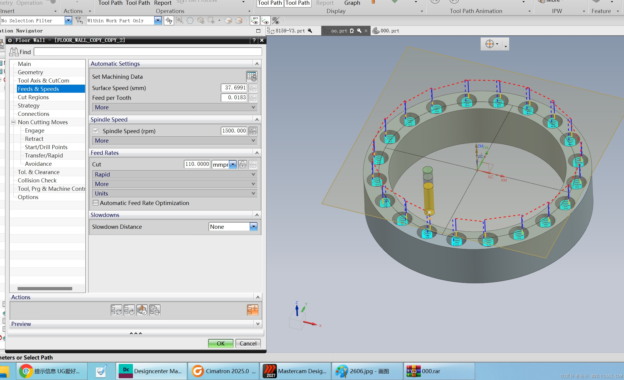

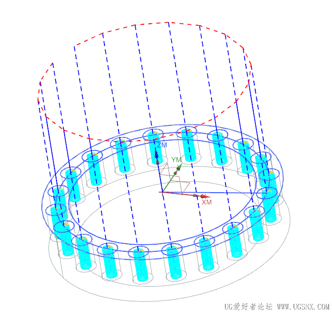

楼主: xwg999
[求助] 底壁铣铣孔乱跳刀

 楼主| 发表于 2026-7-23 21:37:45 | 显示全部楼层
小施(干中学) 发表于 2026-7-23 14:50
为什么非要底壁铣,铣孔命令不很好吗,我还是用D4刀具,我们公司没有D6
换成4mm的刀就没有问题

发表于 2026-7-23 22:03:17 | 显示全部楼层
你按顺序选择侧壁,就不会乱跳了

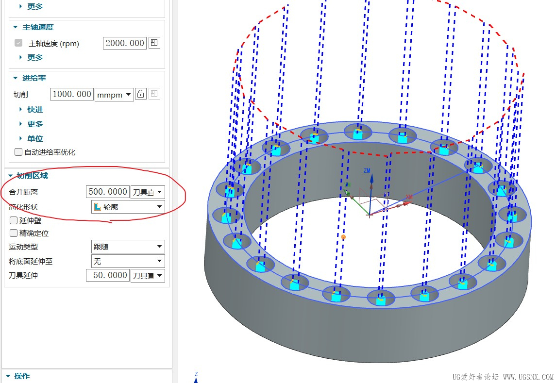

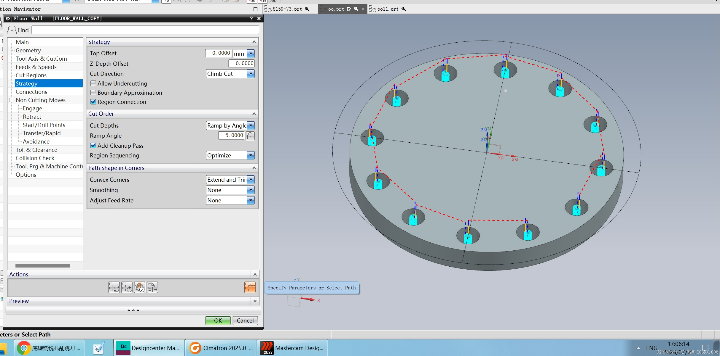

发表于 2026-7-24 08:43:51 | 显示全部楼层
下载的别人的模板吧。首先,你这个卡的一批,我用的2512,底壁铣很顺畅,用你的很卡。其次,你这模板把区域排列删了。
193
909
909
发表于 2026-7-24 08:49:40 | 显示全部楼层
还有啊,就这种孔,和合并距离有什么屁毛关系,一群大神给你指挥
