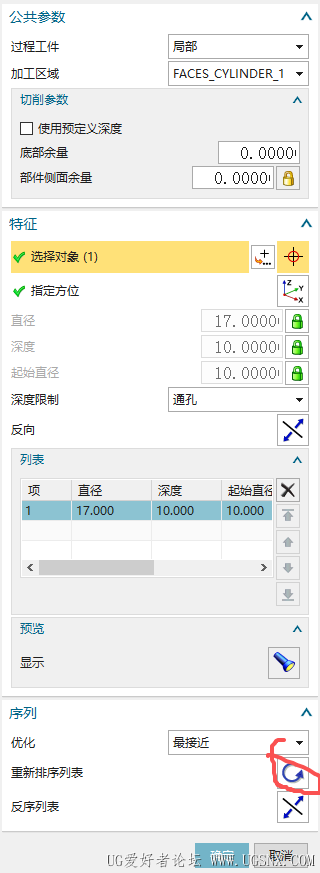

[求助] 底壁铣铣孔乱跳刀

 楼主| 发表于 2026-7-29 22:23:39 | 显示全部楼层
明天皓 发表于 2026-7-24 08:49
还有啊,就这种孔,和合并距离有什么屁毛关系,一群大神给你指挥
以前做过类似的工件,30的孔,17的刀,默认也是乱跳刀,把合并距离改小之后,就好了

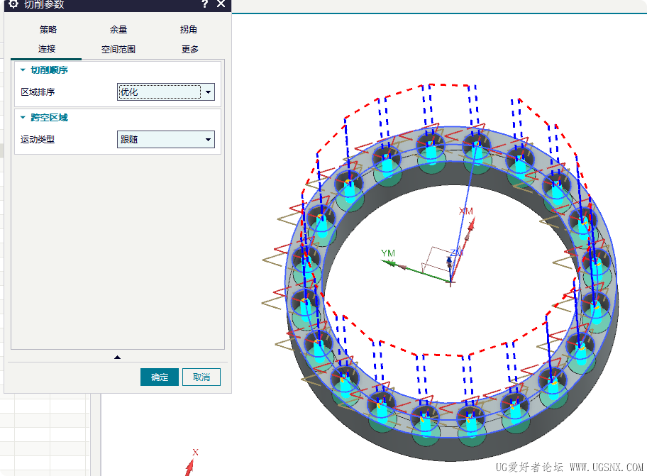

发表于 2026-7-30 09:42:17 | 显示全部楼层
合并距离改成0  就不会乱跳了

发表于 2026-7-30 09:57:17 | 显示全部楼层
这个就可以了

发表于 2026-7-30 10:38:23 | 显示全部楼层
切削参数里的切削顺序改成优化就可以了

发表于 2026-7-31 08:27:53 | 显示全部楼层
不说以前,直说当下,你这个和合并距离没有关系的。
