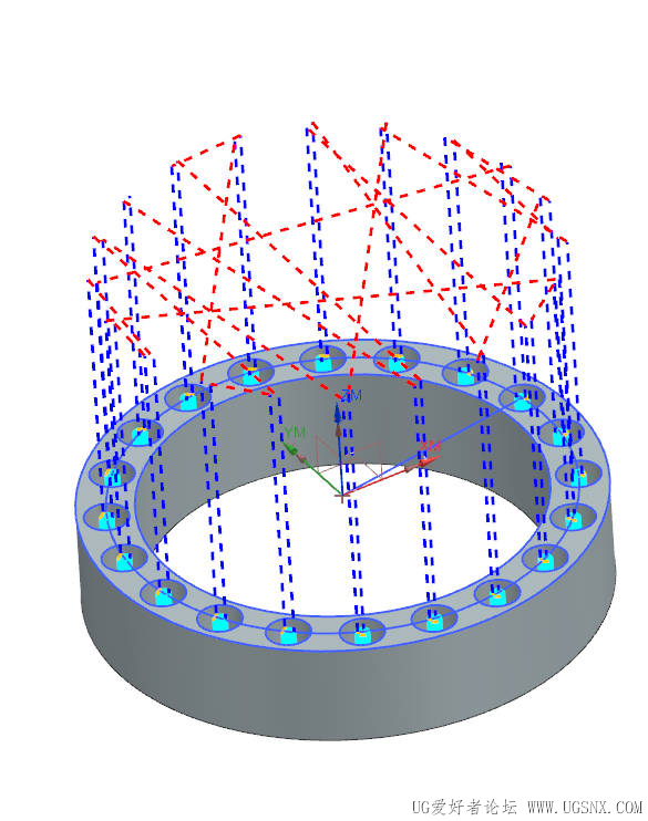

发表于 2026-7-23 11:03:23 来自手机 | 显示全部楼层 |阅读模式
附件: 000.rar (265.7 KB, 下载次数: 29)
2412版本
8mm的孔,钻完底孔之后,精光一下
使用6mm的铣刀
旋转孔底面的时候,出现乱跳刀
旋转孔侧壁的时候,刀路看上去很正常
合并距离也都改小了,孔距为4 8,不管改多小,选择底面就是乱跳刀
是不是版本问题还是其他啥设置忘记了

发表于 2026-7-23 11:14:11 | 显示全部楼层
怎么做出来的
98
326
326
发表于 2026-7-23 11:17:06 | 显示全部楼层
那就选择壁呗 不纠结 能做出来就可以了,如果你说的是图一没有按照顺序 我记得有一个切削顺序 选优化试试看会不会好点

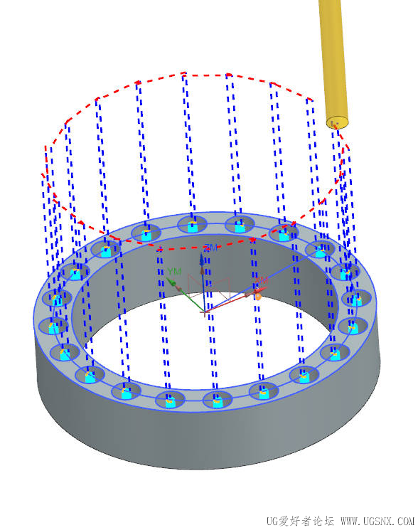

 楼主| 发表于 2026-7-23 11:20:51 来自手机 | 显示全部楼层
扪心 发表于 2026-7-23 11:13
它有自己的想法,管不了
使用4mm的刀就没问题,4mm的刀懒得磨

 楼主| 发表于 2026-7-23 11:21:31 来自手机 | 显示全部楼层
亮亮来也 发表于 2026-7-23 11:17
那就选择壁呗 不纠结 能做出来就可以了,如果你说的是图一没有按照顺序 我记得有一个切削顺序 选优化试试看 ...
都尝试过了,没有用

发表于 2026-7-23 11:31:17 | 显示全部楼层
首先你要知道合并距离是什么意思,
108
878
878
发表于 2026-7-23 11:33:03 | 显示全部楼层
或者选一个孔,其他孔可以刀路变换,当然策略会和孔数一样
