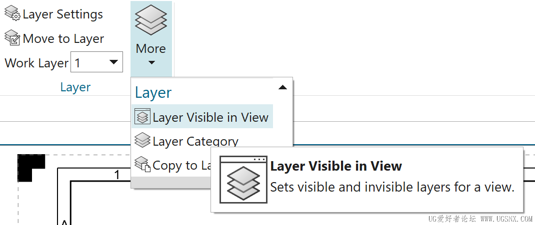

发表于 2026-7-23 14:11:24 | 显示全部楼层 |阅读模式
就是建模的时候,用的草图已经隐藏了,为什么出工程图的时候还是显示出来了,我也试过将草图放在一层里,然后将层进行设置不可见,好像也不行,而且这样也太麻烦了,有人遇到过类似的问题吗?怎么解决

发表于 2026-7-23 17:05:37 | 显示全部楼层
这个应该是跟你出工程图的方式有关。一般新建都不会有草图出现。

发表于 2026-7-23 17:50:18 | 显示全部楼层
主模型出图将草图抑制就不会有

发表于 2026-7-23 18:19:17 | 显示全部楼层

发表于 2026-7-23 18:33:44 | 显示全部楼层
框选后隐藏就行了

发表于 2026-7-27 15:12:36 | 显示全部楼层
草图的图层设置一下

发表于 2026-7-31 10:47:35 | 显示全部楼层
我是把建模中草图放到不可见层,工程图图纸刷新下,草图就隐藏了

发表于 2026-8-13 09:33:14 | 显示全部楼层
我是另一种思路,把草图设置为内部,应该就不会出现你这种情况了,当然有些时候草图只能在外面。
