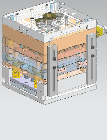

用MCD模具运动仿真真的丝滑,比运动仿真模块至少快10倍以上的速度,无需计算,秒出动画。

请问下这种仿真做出来的力学数据可信吗,比如扭矩、力什么的,看图是波动很大,还想着这样可以做为电机选型什么的做一下参考用

这种仿真不准确的,这个只能大概运动轨迹

注塑模模块里的模具验证工具做这个动画不要太简单。

这个只能做一些简单的滑块运动,二次行位他就不好实现,还有其它复杂的运动像4板5板运动它行吗?

MCD实现起来就是顺
