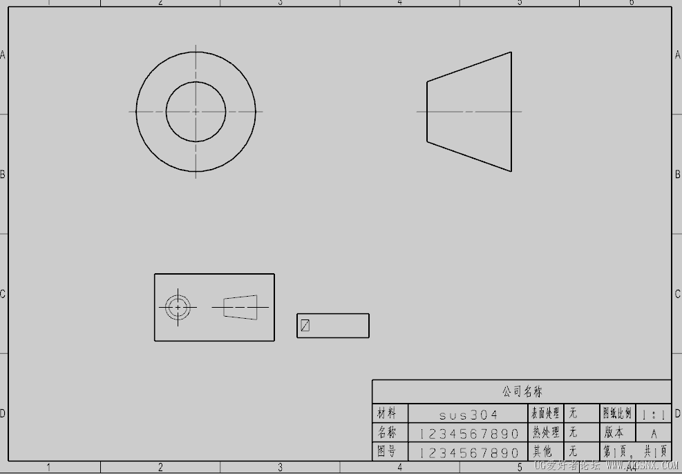

问题描述:视图符号不能跟随格子放大缩小

发表于 2026-7-30 11:27:13 来自手机 | 显示全部楼层
1.双击打开表格注释,选中投影符号所在单元格
2.单元格设置:
- 单元格适合方法 →自动调整文本大小优先
- 勾选:覆盖边界,取消勾选“缩放单元格内容”

发表于 2026-7-30 11:52:49 来自手机 | 显示全部楼层
我也是刚搞好,
找到那个符号文件,复制一份,去掉只读,
修改复制好的这个文件的符号大小,
保存
替换原文件,
再打开就是自己调整好的尺寸了。

感谢你的回答,这个方法我试过了,并不能缩小到我想要的大小

我是NX2412版本,模板文件里并无带这个符号的文件

ug_default.sbf  修改这个文件里的视图符号!

这个文件用什么方式修改?,记事本打开是乱码的

这题我会。
首先打开你在制作的制图模板,点击菜单,文件-实用工具-符号线型,这个时候应该是弹出一个窗口,定位到了ug_default.sbf这个文件上,然后你点击OK打开,弹出符号线型选项框,点击修改部件中的线型参数,在输入符号名下面输入1STANG,修改里面的长度和宽度以匹配你准备放置视角符号的那个表格框的大小尺寸,然后点击确定后退出,最后重新在那个表格里面输入那个视角符号对应的代码即可完美适配该表格框不再显示乱码。

然而并不彻底,你这样只是短暂的修改了一下,其它文件依然恢复原样。

做成模板后不适用吗
