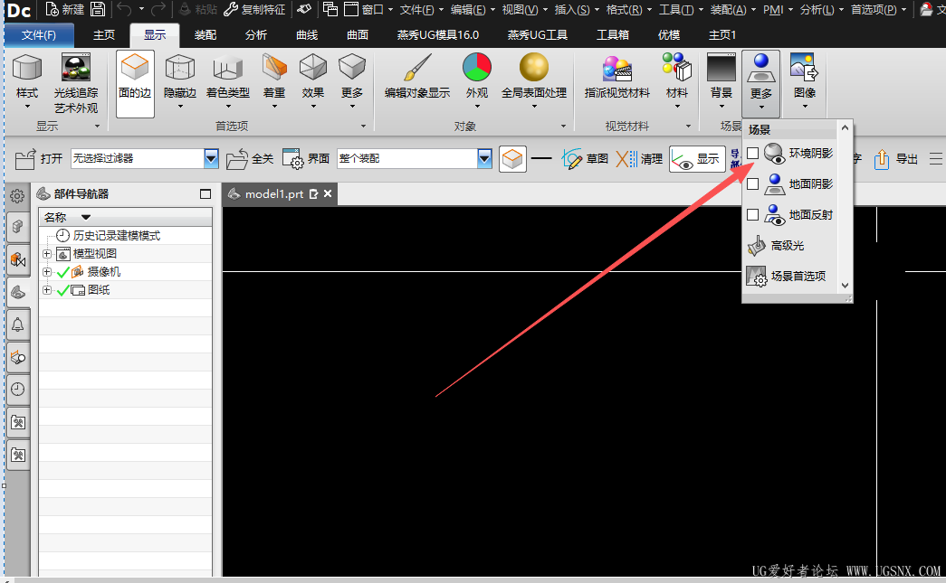

[已解决] DC2606画面显示灰蒙蒙的,怎么调成老版本的
发表于 2026-7-31 16:15:01 | 显示全部楼层 |阅读模式
看起来好像还带一下渲染的

发表于 2026-7-31 16:46:46 来自手机 | 显示全部楼层
1.顶部菜单:文件 →首选项 →用户界面
2.【主题】选项:
- 类型:选择 浅灰色(不要选“现代”,现代就是灰蒙蒙的新版UI)
3.【全局显示】
全局表面处理:标准(不要选哑光!哑光会让模型看起来灰蒙蒙)
4.点击确定,完全关闭NX重启生效

 楼主| 发表于 2026-7-31 17:05:43 来自手机 | 显示全部楼层
2.【主题】选项:
有用,666

发表于 2026-7-31 22:21:20 | 显示全部楼层
2.【主题】选项:
没看到有 现代 这个主题
