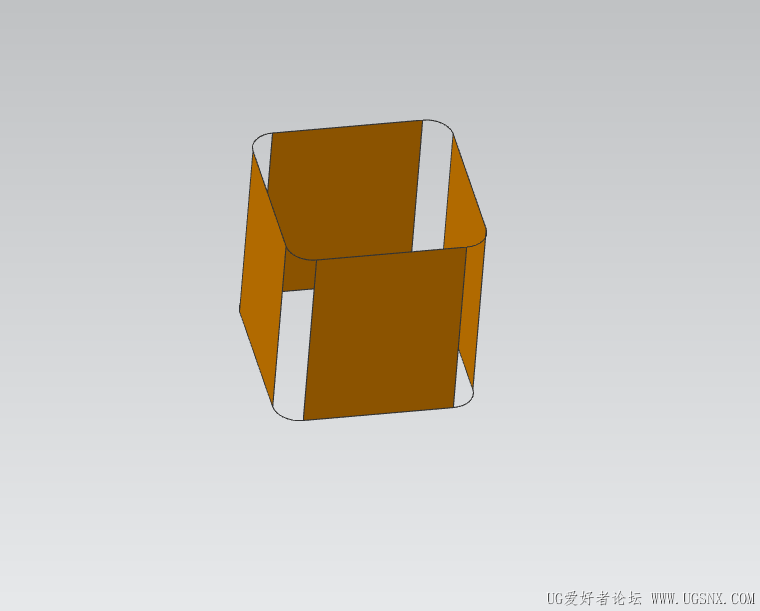

我创建了一个正方体,如图1-1,可是当我进行边倒圆操作时,出现了图1-2的情况。该如何解决

确定是实体吗

看着是片体啊

我是进入草图画出平面,然后通过拉伸做出的正方体

我是在淘宝请人远程安装的,版本是UG NX12.0
