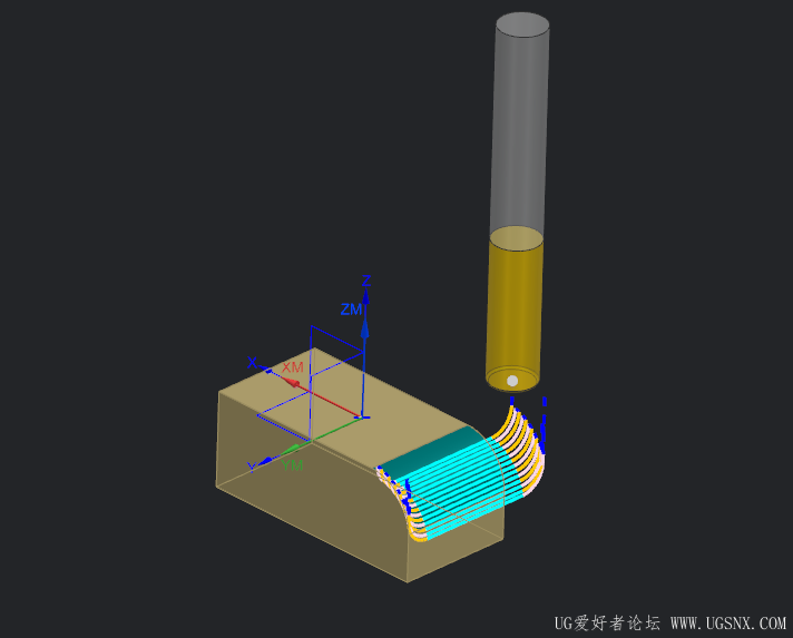

为什么上面和下面有整片残料

等高刀路用圆鼻刀是这样  切削层上下都延伸下就OK了

刀路要开延伸

换一种加工方法,外形轮廓铣

延伸 控制层

刀路要开延伸

做个辅助体,两侧刀路自然就延伸出去了。
