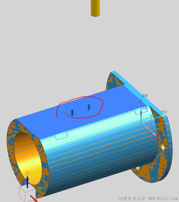

UG动态铣,这两个残料,怎么优化掉?
通过网盘分享的文件:动态铣残料问题.prt

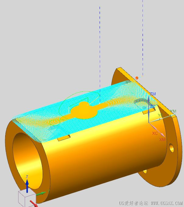

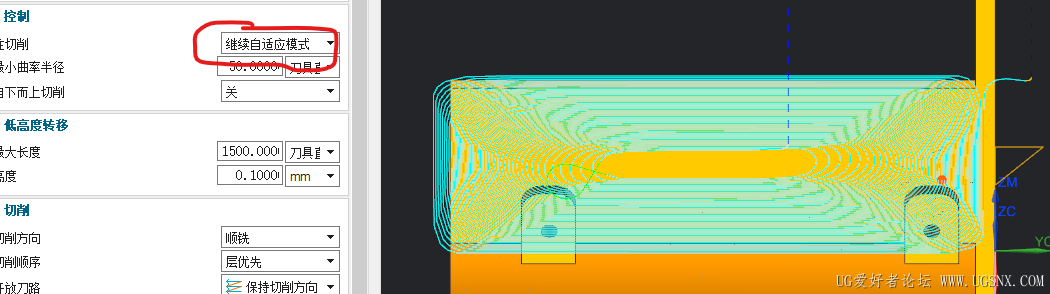

试出两种方式,主要看你加工的材料,最后一点残料是崩掉还是会颤震刀
一  继续自适应
二  降低最小曲率半径

 楼主| 发表于 2026-3-11 08:34:59 | 显示全部楼层
一  继续自适应
你的意思是改不了,想柱切削只能留两个残料?

发表于 2026-3-11 14:07:58 | 显示全部楼层
两种都没残料了啊

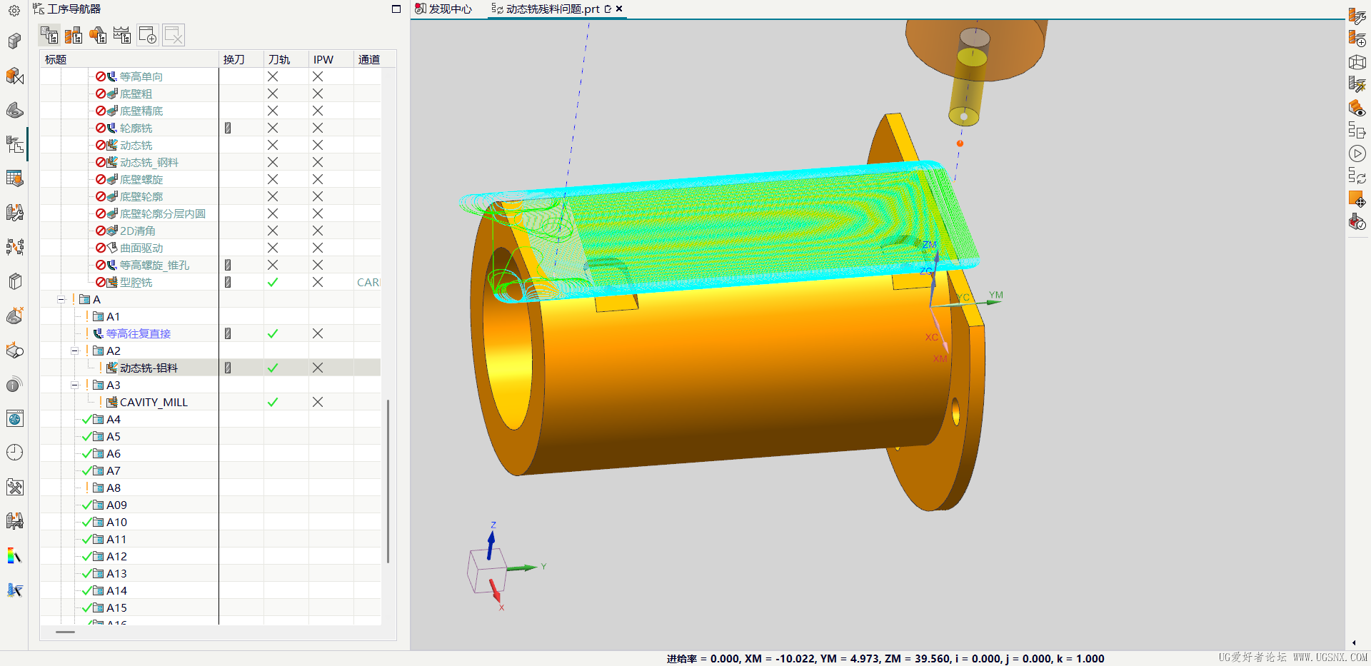

 楼主| 发表于 2026-3-13 08:19:08 | 显示全部楼层
mfdlol 发表于 2026-3-11 14:07
两种都没残料了啊
能否上传你修改后的文件 ,我试了最小曲率半径改成30%,有残料

发表于 2026-3-13 15:15:47 | 显示全部楼层
2506.4000
我这显示没有残料了

发表于 2026-3-31 13:25:23 | 显示全部楼层
改成继续自适应铣,变换进刀方向
