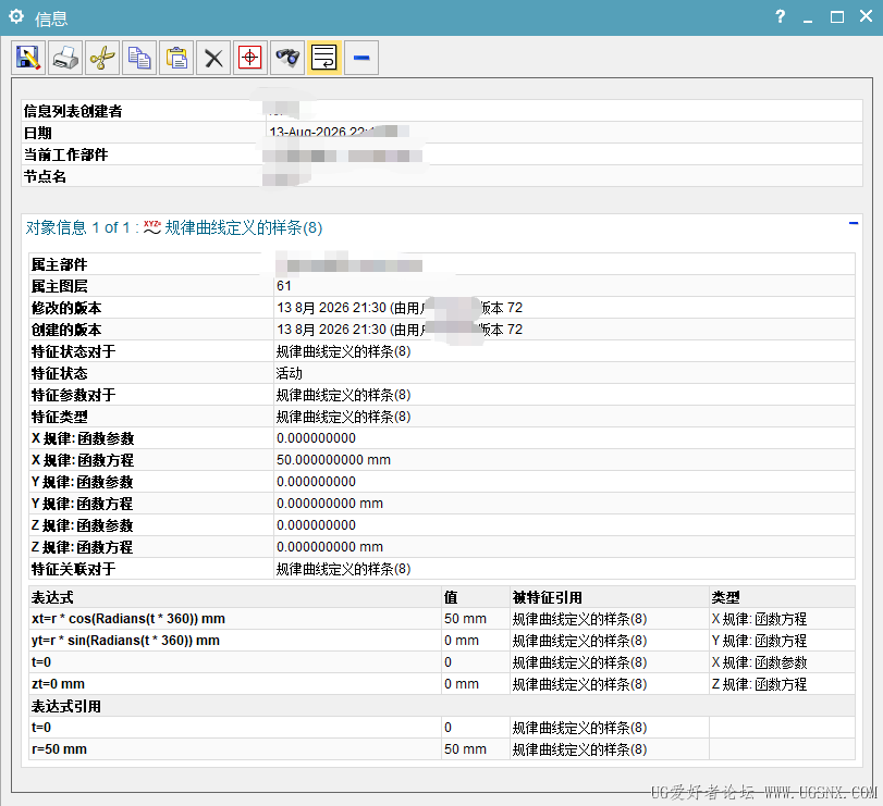

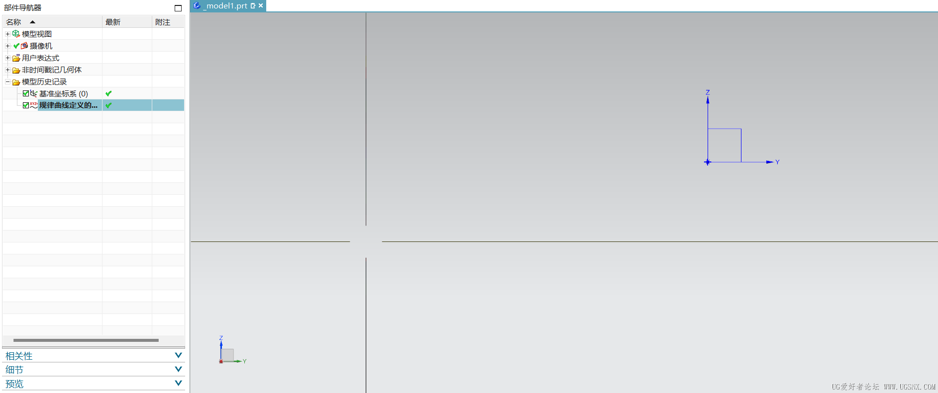

为什么UG里的规律曲线生成了但是看不见呀

发表于 2026-8-14 15:12:00 | 显示全部楼层
UG不识别sin、cos后面的弧度,这后面只能跟角度值。。非要用弧度的话,也得先把弧度转换为角度才行。

发表于 2026-8-14 08:25:42 | 显示全部楼层
是不是在XOY平面上

发表于 2026-8-14 09:46:13 | 显示全部楼层
我试了一下上面的表达式,结果生成不了

发表于 2026-8-17 10:08:49 | 显示全部楼层
轴侧图一下,然后图层看一下
