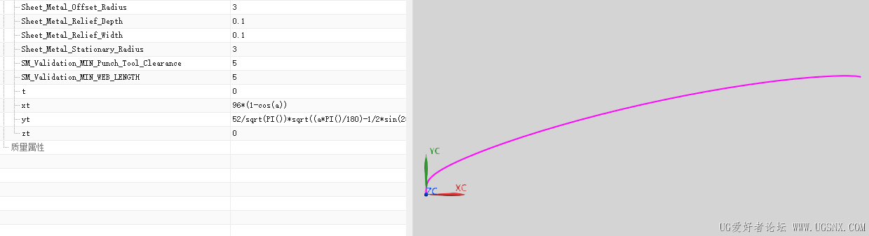

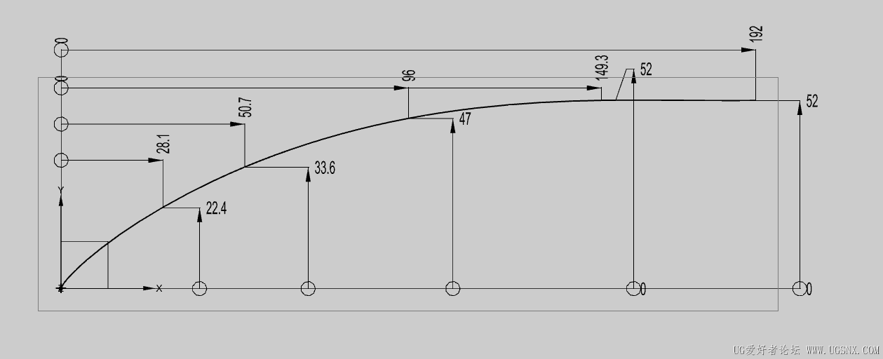

把函数公式都写进去了,规律曲线生成没反应,不知道咋弄

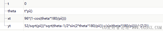

t在UG中是一个0-1的变量,arccos()这个函数口号中数值只能是-1到1之间,借此可以求出X的最大和最小!它这 ...

要给x一个表达式吧
参与人数 1G币 +2 收起 理由
2228977390 + 2 赞一个!
101
739
739
发表于 2026-1-23 09:01:21 | 显示全部楼层
要引入一个参数  t  ;
再分别求出:
X= ()*t
Y= ()*t
Z= ()*t
Z没有可以直接等于0

三角函数里面应该换算成角度而不是弧度。不知道我理解的对不对,发出来大家一起学习。欢迎批评指正。

t在UG中是一个0-1的变量,arccos()这个函数口号中数值只能是-1到1之间,借此可以求出X的最大和最小!它这个不能直接用做xt

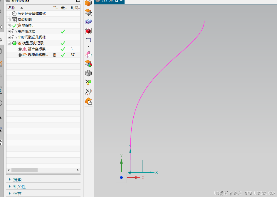

 楼主| 发表于 2026-1-25 18:56:47 | 显示全部楼层
曲线开始那有点不对
108
3493
3493
 楼主| 发表于 2026-1-25 18:59:06 | 显示全部楼层
6816 发表于 2026-1-23 09:28
应该是这样的,版本2312的!
不是这样的
