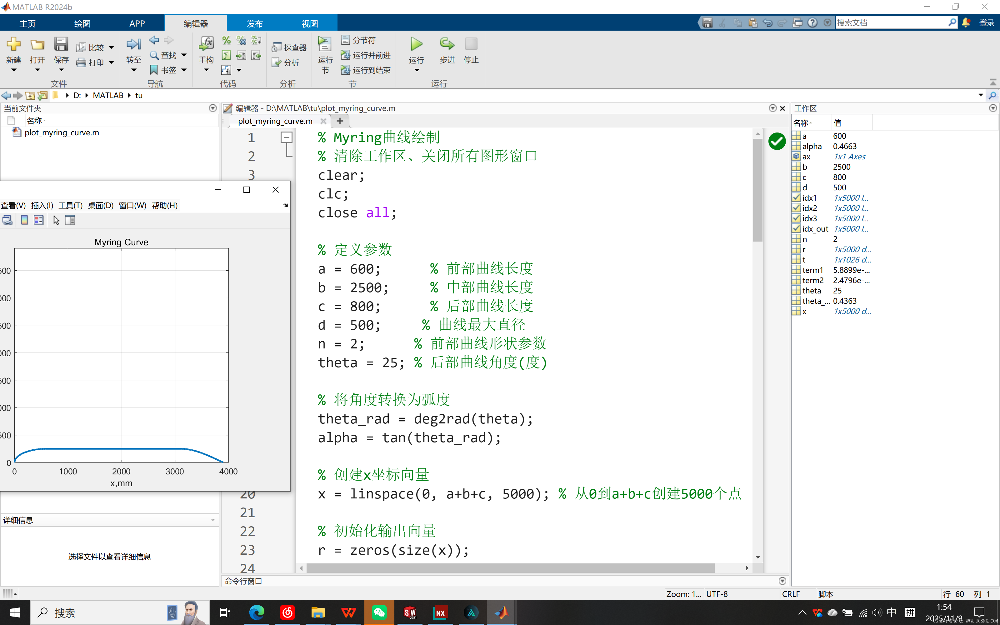

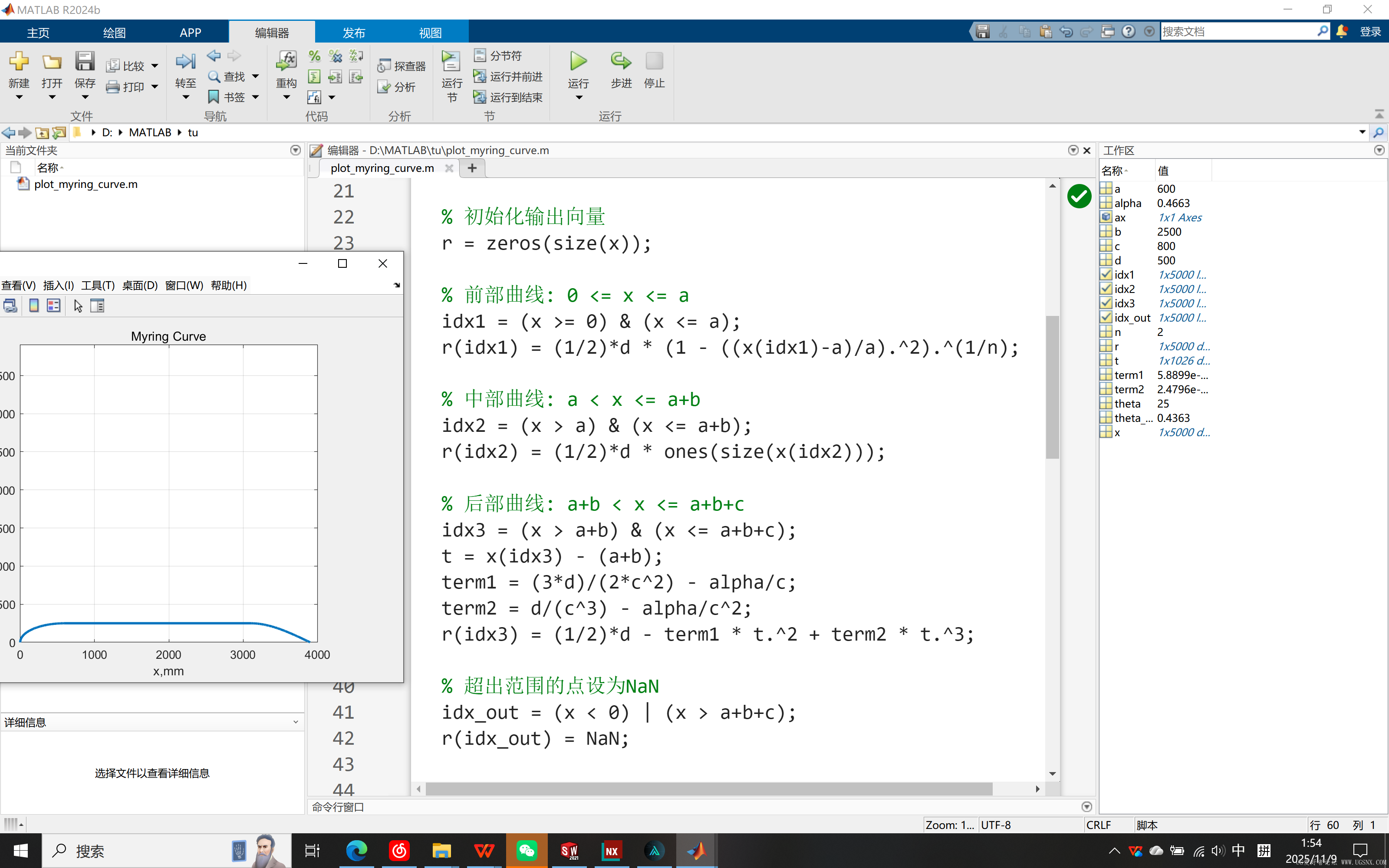

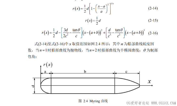

各位大神,这条Myring曲线,我在matlab中能画出来了但到了ug 中,实在不知道如何,才能正确编辑表达式了。请已经做出来的大神们把方程给小弟贴出来吧。谢谢彦祖亦非们!!!

lj564 发表于 2025-11-9 11:13
ug表达式比matlab要繁琐。
大佬可以指导一下吗,编辑了一晚上没整明白

发表于 2025-11-10 08:32:47 | 显示全部楼层
把matlab里面的三段方程,用参数方程的方法写出来。最好也给出取值范围。
