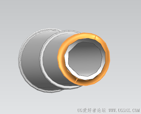

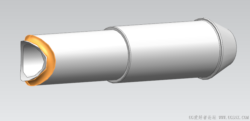

大佬们,求解答曲面上的圆角怎么改小,这个圆角是R6.2的,改成R3.0怎么改

修改圆角大小试了吗?

看你想怎么改,可以把边缘曲线提取进行偏置扫掠

修改圆角试过了不行

删掉重新倒圆角

替换面行吗
