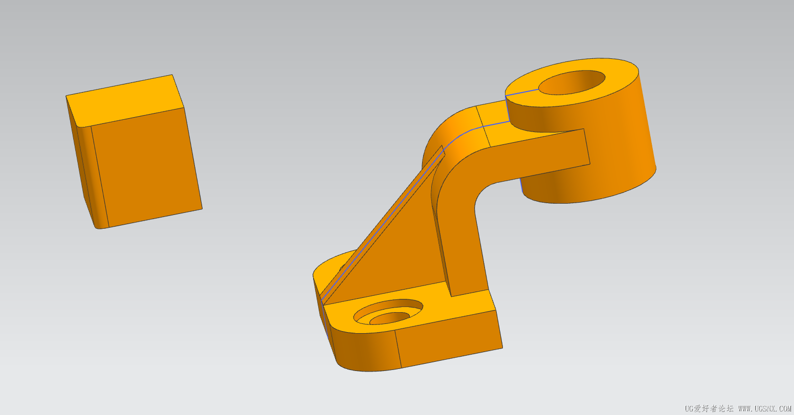

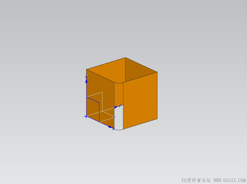

图1-1是我第一次下载UG画的图,图1-2是我新建的图,我用相同的操作创建正方体,图1-1可以倒圆角,图1-2则会丢失几个面,我可以肯、定、我、操、作、一模一样,但是就出现了这个问题。我又在1-1文件里面测试了很多,倒圆角或者进行别的操作,都不会出问题,可只要我新建一个文件,不管怎么操作,都会出问题

发表于 2026-8-15 09:32:08 来自手机 | 显示全部楼层
换显卡驱动

发表于 2026-8-15 14:01:22 来自手机 | 显示全部楼层
AlexTirian 发表于 2026-8-15 11:16
我用的笔记本电脑,如果事显卡问题,那哪种笔记本电脑好一点
我现在用的是Y7000P 感觉还可以,你先把驱动更新一下试试。我之前的电脑也是这样,台式机15年前的产物,只要模型上有圆弧面  就不显示,或者乱面

 楼主| 发表于 2026-8-15 14:34:39 | 显示全部楼层
wfdlk010 发表于 2026-8-15 14:01
我现在用的是Y7000P 感觉还可以,你先把驱动更新一下试试。我之前的电脑也是这样,台式机15年前的产物, ...
我显卡还没驱动,但这个问题我解决了,新建文件之后,先拉个圆柱出来,然后就可以给正方体倒圆角了,不会出现不显示的情况,如果先创建正方体,则后续拉出来的圆柱整个都会丢面。那这个情况事为啥

发表于 2026-8-16 15:43:07 来自手机 | 显示全部楼层
驱动不兼容的问题吧

发表于 2026-8-17 14:42:46 | 显示全部楼层
显示问题,换电脑或用UG10及以下的版本
